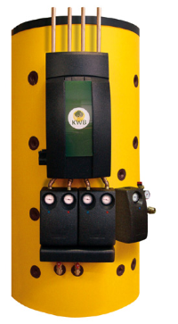

Mit dem Schichtspeicher „Empa Compact“ von KWB mit Frischwassermodul wird wärmebedingten Verkalkungen effektiv vorgebeugt, Mikroorganismen finden keinen Lebensraum.

Ökologisch korrekt und hygienisch einwandfrei: KWB Schichtspeicher
Ob Dusche oder Wannenbad, auch Mikroorganismen und Keime lieben warme, feuchte Milieus. Wer seine Warmwasserbereitung auf ökologische Grundlagen umrüstet, sollte daher darauf achten, dass im Speichermedium hygienisch einwandfreie Zustände herrschen. Dafür bietet sich beispielsweise der Schichtspeicher „Empa Compact“ von KWB mit Frischwassermodul an. Hier wird wärmebedingten Verkalkungen effektiv vorgebeugt, Mikroorganismen finden keinen Lebensraum. Besonders effizient sind ökologische Volllösungen, die neben der Warmwasserbereitung auch eine Biomasseheizung beinhalten.
Die warme Dusche oder das gemütliche Wannenbad sind Errungenschaften unserer Zivilisation, die wohl unverzichtbar sind. Selbstverständlich gehen wir davon aus, dass diese Oasen der Entspannung gesundheitlich unbedenklich für uns sind und einen Beitrag für unser Wohlbefinden leisten. In warmen, feuchten Milieus tummeln sich aber auch zahlreiche Mikroorganismen, besonders berüchtigt sind hier die Legionellen, die tödliche Infektionen auslösen können.
Ökologische Wärme effizient speichern und sparsam nutzen
Wer heute seine Warmwasserzubereitung auf ökologische Grundlagen umrüstet, sollte daher darauf achten, dass im Speichermedium hygienisch einwandfreie Zustände herrschen. Eine Gesamtlösung für den Heizraum bieten beispielsweise Schichtspeicher wie der „Empa Compact“ oder der „Empa Compact Solar“ mit Frischwassermodul von KWB. Hier werden in einem System ein Pufferspeicher mit Schichtladeeinrichtung, hygienische Warmwasserbereitung, der Betrieb von Nieder- und Hochtempe- raturheizkissen und die Ladung des Speichers mit Solarenergie vereinigt. Damit kann fast die gesamte Heizrauminstallation auf einer Fläche von einem Quadratmeter untergebracht werden, der Aufwand des Heizungsbauers reduziert sich und es können Kosten gespart werden. Das Frischwassermodul arbeitet nach dem Durchlaufprinzip und gewährleistet frisches und hygienisches Warmwasser sowie niedrige Bereitschaftsverluste. Speicherwasser wird sowohl im Ein- als auch im Austritt des Wärmetauschers abgekühlt, um wärmebedingte Verkalkung auszuschließen, Mikroorganismen finden so keinen idealen Lebensraum.
Volllösung für Umrüster
Die Regelung der Wassertemperatur ist sehr einfach und erfolgt über den voreingestellten thermischen Festwertregler. Besonders effizient für Umrüster sind ökologische Volllösungen, die neben der Warmwasserbereitung auch noch eine Biomasseheizung beinhalten. Ob Hackgut oder Pellets – KWB bietet hier kompakte und flexible Kombinationen mit hohem Bedienkomfort.
