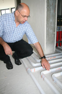

Robust und vielseitig: Die Kompakt-Dämmhülse der Marke Missel ist durch die hohe Reißfestigkeit wie gemacht für den harten Baustellenalltag. Sie erfüllt neben den Ansprüchen an die EnEV auch die hohen An¬forder¬ungen an den Schallschutz - und das bei geringer Aufbauhöhe. Adam Renner von Kolektor Missel Schwab (links) zeigt sich zufrieden mit den ausgeführten Arbeiten. Fotos: Kolektor Missel Schwab<br />

Im Global-Office wurden circa 1.500 m Rohrleitungen gedämmt. Es kamen Rohrdurchmesser von 15 bis 28 mm zum Einsatz. Bei 15 mm Rohrleitungen beträgt die Bauhöhe 33 mm, bei 18 mm ist die Bauhöhe 36 mm vorgesehen. Für das 22 mm-Rohr und das 28 mm-Rohr muss der Planer von 40 bis 46 mm Aufbauhöhe ausgehen. Die Stöße wurden beim Dämmen von den Installateuren mit Missel-Klebestreifen verbunden. „Die Arbeiten verliefen problemlos und wir hatten mit den Produkten leichtes Spiel“, resümiert Projektleiter Jürgen Layer, der bisweilen mit zwölf Mann auf der Baustelle in Vaihingen war.
