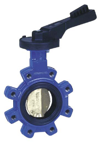

1. Stark im System: Die Absperrklappen und Rückflussverhinderer von Danfoss sorgen für einen zuverlässigen Betrieb und die sichere Bedienung von Heizungs- und Kühlanlagen.
2. Die Absperrklappe Sylax funktioniert zuverlässig und besitzt aufgrund ihrer einteiligen Welle und der Epoxid-Beschichtung eine besonders hohe Lebensdauer. Skizzen: Danfoss
Um den störungsfreien Betrieb von Heiz- und Kühlanlagen zu sichern, bietet Danfoss seinen Kunden aus dem SHK-Handwerk nun hochwertige Flanscharmaturen an. Diese schließen Systemabschnitte auf Dauer dicht und zuverlässig ab.
Zum erweiterten Produktprogramm zählt unter anderem die Absperrklappe Sylax. Durch die spezielle einteilige Bauart der Welle kann sie im Gegensatz zu den häufig eingesetzten Varianten mit zweiteiligen Wellen nicht verkanten. Die genaue Führung bedingt eine gleichmäßige Belastung der selbstschmie- renden Lagerbuchsen und damit eine deutlich längere Lebens- dauer der Armatur. Anstelle der üblichen Vierkant-Ausführung befindet sich zwischen Welle und asphärisch geformter Klappen- scheibe aus Edelstahl eine Vielverzahnung. Diese erlaubt eine optimierte Kraftübertragung bei geringem Drehmoment und ist dadurch besonders einfach zu bedienen. Öffnen und schließen lässt sich Sylax mittels eines plombierbaren Rasterhandhebels aus Polyamid. Der integrierte mechanische Antrieb verfügt über eine Isolierscheibe, die eine Übertragung der Wassertemperatur auf den Hebel vermeidet. Somit ist nicht nur das Verbrennungs- risiko für den Anwender von Heizsystemen gebannt. An den Armaturen einer mit Kaltwasser betriebenen Kühlanlage verhindert die Taupunktsperre darüber hinaus zuverlässig die Bildung von Kondens- und Tropfwasser.
Erhältlich ist das neue Danfoss Produkt in zwei Ausführungen – für die Zwischen- oder die Endflanschmontage. Beide Versionen, deren Nennweite (DN) zwischen 25 und 300 variiert, sind für Rohrverbindungen mit Anschlüssen nach EN 1092-2 ausgelegt und nach DIN EN 593 standardisiert. Für den Aufbau verschiedener Antriebe besitzt die Konstruktion einen Kopfflansch nach ISO 5211. So ist auch bei Verwendung unterschiedlicher Antriebe die Kompatibilität gewährleistet. In der Broschüre  "Flanscharmaturen in der Haustechnik" finden sich weitere Informationen.
Neben Absperrklappen sorgen auch Rückflussverhinderer für zusätzliche Sicherheit in Heizungs- und Kühlsystemen. Diese verhindern unerwünschte Wasserzirkulationen in der Anlage. Dazu kann es insbesondere bei abgeschalteter Pumpe oder in Bypass-Strecken kommen. Zudem sind die Klappen und Ventile widerstandsarm und erlauben dadurch ein leichtgängies Passieren des Mediums im gewünschten Strömungsverlauf. Durch die Epoxid-Beschichtung sind die Absperrklappen und Rückflussverhinderer gleichzeitig vor Korrosion geschützt.
Mit den Flanscharmaturen bietet Danfoss dem Profi ein umfassendes Programm an hochwertigen Produkten, die nicht nur robust verarbeitet, sondern auch einfach zu montieren und pflegeleicht in der Wartung sind. Weitere Informationen zu den Flanscharmaturen finden sich hier im Internet.
