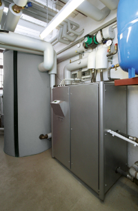

Die Loft Wohnungen werden durch zwei Wasser/Wasser-Wärmepumpen-Anlagen Vitocal 300 von Viessmann mit 90 und 73 Kilowatt beheizt und mit Warmwasser versorgt.

Der Komplex wird durch zwei Wasser/Wasser-Wärmepumpenanlagen Vitocal 300 von Viessmann mit 90 und 73 Kilowatt beheizt und mit Warmwasser versorgt. Aufgrund der Lage der Mühle auf einem Damm zwischen Ober- und Unterhavel war die Bohrung für die Brunnenanlage sehr aufwändig. Nach deren optimaler Platzierung versorgt die Wärmepumpe nun sowohl die Warmwasserspeicher als auch die – in allen Wohnungen verlegten – Fußbodenheizungen mit Wärme. Geplant und ausgeführt wurde das Projekt von der Haustechnik Brandenburg GmbH. Das Beispiel Heidrichsmühle zeigt eindrucksvoll, dass neben der Brennwerttechnik auch Geothermie bei Modernisierungen und Altbausanierungen erfolgreich zur Beheizung und Warmwasserbereitung eingesetzt werden kann.
