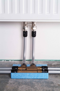

Nur 5 cm hoch: Der FRIATHERM multi Kreuzungsfitting für die Fußbodenverlegung.

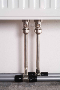

Unkompliziert und platzsparend: Die FRIATHERM multi Heizkörperanschlusseinheit IG für die Sockelleistemontage.

FRIATHERM multi Heizkörperanschlusseinheit IG für Sockelleistemontage und Passbögen (mit und ohne Vorabsperrung) in Winkelform für direkten Heizkörperanschluss

FRIATHERM multi Kreuzungsfittinge für Fußbodenverlegung in strömungsgünstiger Ausführung für Rohrkreuzungen von Vor- und Rücklauf. Da die Kreuzungsfittinge nur 5 cm hoch sind - inklusive der stabilen Dämmbox, die auch als Isolation dient - gewährleisten sie einen geringen Fußbodenaufbau. Eingriffe in die Bausubstanz sind somit überflüssig.
