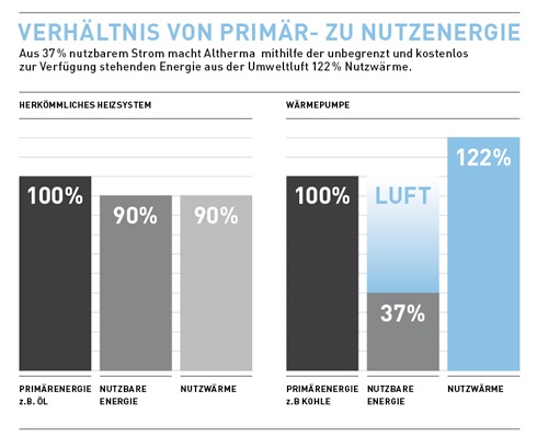

Ganz entgegen zu immer noch vorhandenen Vorurteilen erreichen Wärmepumpen eine sehr hohe Ausnutzung von Primärenergie. Das immer wieder genannte Argument, dass Wärmepumpen uneffizient wären, weil sie Strom benötigen, wird durch die intelligente Technologie und die Verwendung von kostenloser und unbegrenzt zur Verfügung stehender Energie aus der Natur mehr als wettgemacht. Obwohl zum Betrieb von Wärmepumpen Strom benötigt wird, ist die dem Verbraucher im Endeffekt zur Verfügung stehende Nutzenergie aus Wärmepumpen deutlich höher als bei anderen Heizsystemen.
Luft/Wasser-Wärmepumpen benötigen Strom. Bei der Umwandlung von Primärenergie in Elektrizität geht ein Teil dieser Primärenergie als Abwärme verloren und steht nicht mehr zur Verfügung. Nur rund ein Drittel der im Primärenergieträger enthaltenen Energie wird in Strom umgewandelt. In Deutschland beträgt der durchschnittliche Kraftwerkswirkungsgrad, auch als Strommix bezeichnet, 37%. Das bedeutet bei der Verbrennung von 100 Anteilen Primärenergie wie z.B. Kohle entstehen 37 Teile nutzbarer Stromenergie.
Würde man diesen Strom nun direkt zum Heizen nutzen, wie dies z.B. in Nachtspeicheröfen der Fall ist, ist das ist deutlich weniger als bei der direkten Verbrennung von beispielsweise Öl in einem Ölheizsystem. Hier entstehen aus 100% Primärenergie Öl ungefähr 90% nutzbare Wärmeenergie.
An dieser Stelle kommen aber intelligente Technologien wie die Altherma LuviType Luft/Wasser-Wärmepumpen ins Spiel. Altherma Luvitype macht aus den 37% nutzbarer elektrischer Energie mithilfe der unbegrenzt und kostenlos zur Verfügung stehenden Umweltluft über die gesamte Heizperiode betrachtet eine Wärmenutzenergie von 122%. Um auf diese Ausnutzung von 122% zu kommen, muss das System so auf das Gebäude ausgelegt werden, dass eine Jahresarbeitszahl (JAZ) von 3,3 erreicht wird. Je höher die Jahresarbeitszahl ist, desto höher ist die nutzbare Wärmemenge. Die Jahresarbeitszahl bezeichnet das Verhältnis zwischen zugeführtem Strom und der nutzbaren Wärmemenge über die gesamte Heizperiode eines Jahres hinweg. In dem aufgezeigten Beispiel mit einer JAZ von 3,3 bedeutet das, dass 37 Teile Strom multipliziert mit 3,3 eine Nutzungsenergie von 122 Teilen erreichen.
Erhöht sich durch den Einsatz neuer Kraftwerkstechnologien in der Zukunft der durchschnittliche Kraftwerkswirkungsgrad von 37% auf 40%, erhöht sich automatisch auch die nutzbare Wärmeenergie. Im aufgezeigten Beispiel würden sich dann 132% Nutzenergie ergeben. Keine andere Technologie ist heute in der Lage, diesen zukünftigen Effekt bei der Wärmeerzeugung auszunutzen!
Mit anderen Worten: Luft/Wasserwärmepumpen wie die Altherma LuviType haben eine sehr hohe Primärenergie-Ausnutzung und zählen somit zu den ökologisch sinnvollsten und Rohstoff schonenden Wärmesystemen. Sie können schon heute wesentlich zur weltweiten CO2-Reduktion beitragen. Altherma LuviType Wärmepumpen sind eine echte Alternative zu herkömmlichen Heizsystemen.
