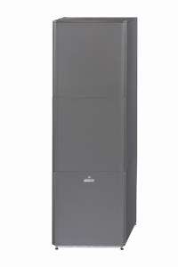

Neue Hochtemperatur Wärmepumpe Altherma LuviType Plus
Mit der LuviType Plus bietet Altherma nun auch für den unrenovierten Altbau eine echte Alternative zu herkömmlichen Systemen im Einklang mit der Natur. Monovalentes Heizen bei -20°C Außentemperatur mit Vorlauftemperaturen bis 80°C wird zur Selbstverständlichkeit.
Auch bei der Leistung macht die LuviType Plus keine Kompromisse. Noch bei -20°C Außentemperatur stehen 13kW Heizleistung zur Verfügung - eine elektrische Zusatzheizung ist somit überflüssig. Altherma nutzt hier auf effektive Weise die Erfahrungen des Mutterkonzerns DAIKIN. Bereits 2008 hat DAIKIN die Kaskade-Technik in einer ihrer VRV® Baureihen erfolgreich im Markt verankert. Jetzt wurde die Kaskade-Technologie von Altherma auf die speziellen Bedürfnisse im privaten Altbau angepasst.
Die LuviType Plus besteht aus einem Außengerät, das der Außenluft die notwendige Energie entnimmt und diese an ein Innengerät auf einem moderaten Temperaturniveau übergibt. Das Innengerät hebt das Temperaturniveau dann auf die im Altbau notwendigen, hohen Temperaturen an und überträgt die Energie auf das Heizungswasser. Im Außen- wie auch im Innengerät kommt die bewährte Invertertechnologie zum Einsatz, die immer nur soviel Energie zur Verfügung stellt, wie gerade vom Gebäude benötigt wird. Das Zusammenspiel von Außen- und Innengerät geschieht über zwei Kältekreisläufe. Die Wärmeübergabe vom Außen- zum Innengerät erfolgt mit einem R410A Kreislauf. Im Innengerät arbeitet der zweite Kreislauf mit R134a, der die Wärme an den Heizungskreislauf übergibt.
Eine weitere Selbstverständlichkeit für die LuviType Plus ist die effiziente Warmwasserbereitung. Die hohen realisierbaren Vorlauftemperaturen ermöglichen eine Bereitstellung von Warmwasser mit Temperaturen von über 65°C ohne elektrische Zusatzheizung. Hierzu werden dem Kunden zwei Warmwasserspeicher zur Verfügung gestellt. Der Warmwasserspeicher kann Platz sparend auf dem Innengerät positioniert werden können.
Darüber hinaus bietet Altherma mit der neuen Luvitype Plus alle Vorteile der bekannten LuviType Baureihe wie beispielsweise die flexible und einfache Installation von Außen- und Innengerät. Das Außengerät kann individuell platziert werden und das Innengerät nimmt nicht mehr Platz in Anspruch als eine Waschmaschine. Für die Verbindung zwischen beiden Geräten ist nur ein kleiner Mauerdurchbruch notwendig. Der Wunsch nach der Umrüstung im Altbau auf eine echte Alternative zu herkömmlichen Systemen ist jetzt machbar - ohne Austausch der alten Heizkörper: einfach Kessel raus und LuviType Plus rein.
