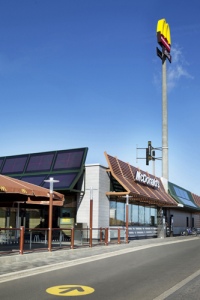

Die beiden Solaranlagen des EE-Tec-Restaurants in Achim bei Bremen.<br />
Solarkollektoren von Schüco sorgen für Warmwasser. Fotos: McDonald´s Deutschland Inc.
Der Eingangsbereich des Achimer EE-Tec-Restaurants wird von einem markanten Solardach gekrönt. Zehn schwarz-bläulich schimmernde Dünnschichtmodule, bestehend aus amorphem Silizium mit einer Leistung von insgesamt 1,2 Kilowattpeak (kWp), wurden mittels einer Sondervordachkonstruktion deutlich sichtbar über dem Eingang montiert. An der Seite des Gebäudes, direkt über dem Küchenbereich gelegen, wurde zusätzlich eine solarthermische Anlage installiert. Sechs SchücoSol-Kollektoren mit einer Fläche von 15 Quadratmetern in Verbindung mit einem 1000-Liter-Speicher und einer Frischwasserstation sorgen ab sofort für warmes Wasser und erbringen eine Leistung von 85 kW.
Das EE-Tec nutzt die Sonnenenergie ganz zukunftsorientiert gleich zweifach: Zur Warmwassergewinnung und zur Stromerzeugung. Pro Jahr sollen rund 8.000 Kilowattstunden (kWh) Strom von der Sonne erzeugt werden. Die Gäste können dies aktuell verfolgen: Eine Anzeigetafel am Counter informiert über die aktuelle Solarstrom-Produktion.
