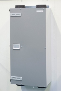

Das neue Komfortlüftungsgerät mit effizienter Wärmerückgewinnung. Speziell für den Wohnungsbau entwickelt, eignet sich der Zehnder ComfoAir 200 sowohl für die gezielte Nachrüstung für Be- und Entlüftung im Bereich der Wohnungssanierung als auch für den Wohnungsneubau.

Bei dem neuen Komfortlüftungsgerät handelt es sich um ein zentrales Wohnungslüftungsgerät, welches in der Intensivstufe bis zu 200 m³ Luft bei einem externen Druck von 200 Pascal fördern kann. Durch seine kompakte und schlanke Bauweise (545 x 1108 x 317 mm) kann der Zehnder ComfoAir 200 einfach und Platz sparend installiert werden. Die Installation erfolgt entweder liegend unter der abgehängten Decke oder vertikal an der Wand montiert.
