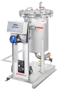

Der BerkeSelect 2035 maxi sorgt für eine nachhaltige Entsalzung bzw. Enthärtung und entfernt außerdem Schwebstoffe aus dem Heizungswasser. Damit wird der Wärmeübergang verbessert sowie Korrosion und Ablagerungen entsprechend VDI 2035 vorgebeugt.

Mit dem patentierten Heizungswassersystem BerkeSelect 2035 geht Berkefeld einen entscheidenden Schritt weiter und sorgt neben der Filtration durch wahlweise Entsalzung oder Enthärtung direkt im System für eine höhere Qualität des Heizungswassers. Die Anlage eignet sich auch für den Einsatz in Nahwärmenetzen sowie in geschlossenen Kühl- und Prozesswasserkreisläufen.
Kalkhaltige Wässer sowie solche mit hoher Leitfähigkeit führen zu Steinbildung und Korrosion in Heizungssystemen. Außerdem kommt es gerade in älteren Anlagen oftmals zu hohen Schwebstoffanteilen im Kreislaufwasser. Die Folgen sind unter anderem ein schlechterer Wärmeübergang und damit eine sinkende Heizleistung bei erhöhtem CO2-Ausstoß. Außerdem ist mit einem schnelleren Verschleiß bei Zirkulationspumpen und Regelarmaturen zu rechnen. Durch die Filtration im Bypass mit gleichzeitiger Entsalzung oder Enthärtung über ein hochwirksames Ionenaustauscherharz wird diesen Problemen zuverlässig vorgebeugt. Die Notwendigkeit einer Erst- oder Neubefüllung mit vollentsalztem oder enthärtetem Wasser über eine konventionelle Wasseraufbereitungsanlage entfällt ebenso, wie die eines aufwendigen Wasseraustausches in Bestandsanlagen, wenn das Wasser nicht mehr den Anforderungen entspricht.
Der BerkeSelect 2035 maxi verfügt über eine eigene Umwälzpumpe, die sicherstellt, dass die Hydraulik des behandelten Netzes nicht gestört wird und das System nicht wegen einer Verstopfung der Filteranlage ausfällt. Die integrierte Leitfähigkeitsmessung ermöglicht eine einfache Betriebsweise. Zum einen signalisiert sie, wann das Harzmaterial erschöpft ist und ausgetauscht werden muss, zum anderen gewährleistet sie, dass die von der VDI 2035 geforderten Leitfähigkeitswerte nicht überschritten werden. Eine Schnittstelle ermöglicht die Kommunikation der Leitfähigkeit sowie Betriebs- und Störmeldung an eine zentrale Gebäudeleittechnik. Um die Betriebskosten zu minimieren, ist die Anlage so ausgelegt, dass in der Regel ein Filtermaterialwechsel pro Jahr ausreicht. Dabei können die Filtermaterialsäcke durch den leicht zugänglichen oberen Deckel der Aufbereitungsanlage einfach gewechselt werden. Ein weiterer Vorteil: Das verbrauchte Filtermaterial wird kostenfrei von Berkefeld zurückgenommen und ressourcenschonend wiederaufbereitet.
