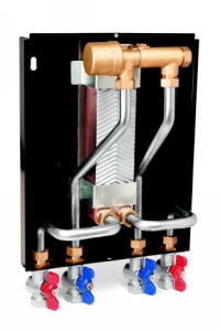

Die neue Kombi-Station TacoTherm Dual 15 erwärmt das Trinkwasser im Durchflussprinzip und versorgt gleichzeitig ein Niedertemperatur-Heizsystem.

Eine völlig neue Produktvariante ist die Kombi-Station TacoTherm Dual 15: Die Station erwärmt wie die Variante TacoTherm Fresh 15 das Trinkwasser im Durchflussprinzip und versorgt gleichzeitig ein Niedertemperatur-Heizsystem. Dazu nutzt die Station die Wärmeenergie aus einem Pufferspeicher. Über ein integriertes Mischventil wird die Vorlauftemperatur für das Heizsystem reguliert. Zur Erwärmung des Trinkwassers schaltet die Station auf eine Vorrangfunktion, um das Wasser im Durchlauf auf die eingestellte Entnahmetemperatur zu erwärmen. Für den ausführenden SHK-Fachmann zeigt sich der Vorteil der vormontierten und anschlussfertigen Pumpengruppe in der zeitsparenden Installation.
