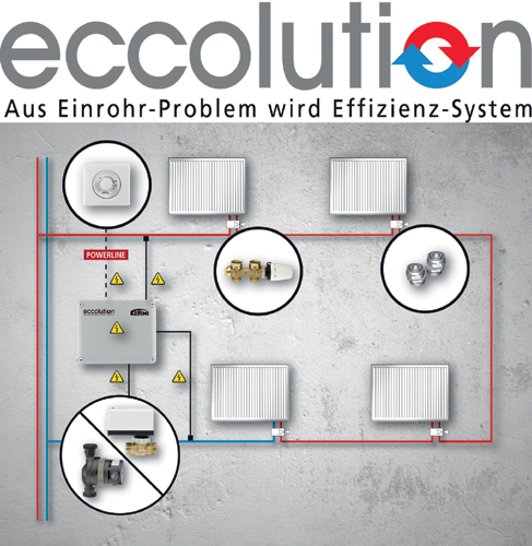

eccolution – die Sanierungslösung für Einrohrheizungen
Mit eccolution hat Kermi ein speziell auf die Sanierungsbedürfnisse abgestimmtes System entwickelt, das nur wenige, mit relativ geringem Aufwand zu installierende Elemente umfasst.
VORHER:
NACHHER:
Abb. „Vorher-Nachher“: Schematische Darstellung einer optimalen Gesamtsanierung einer Einrohrheizung. Die zentrale Zirkulationspumpe wurde ersetzt durch elektronisch geregelte Hocheffizienzpumpen, die bis zu 80% an Pumpenstrom einsparen.

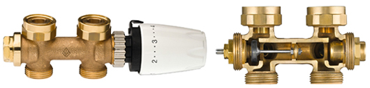

Kernstück des Systems ist der Einrohrhahnblock mit variablem Bypass und Gegenkegel, der gegen die vorhandenen Einrohr-Armaturen mit statischem Bypass ausgetauscht wird. Im Gegensatz dazu regelt die eccolution-Armatur den Heizkreis-Massestrom bedarfsabhängig für jeden einzelnen Heizkörper. Stehen im Auslegungsfall ein Drittel des Massestroms für die Raumerwärmung zur Verfügung, kann dieser Anteil bei maximalem Wärmebedarf auf bis zu 70% gesteigert werden. Wird keine Wärme abgerufen, schließt die Armatur komplett. Der verbliebene Massestrom passiert in allen Betriebszuständen über den Bypass den Heizkörper.
Das Kernstück des Sanierungssystems eccolution (rechts im Schnitt) – der Einrohrhahnblock mit variablem Bypass und Gegenkegel.
Optimale Sanierungsmaßnahmen für höchsten energetischen Standard
Die eccolution Sanierungs-Lösung mit Regelventil und Stellantrieb ist optimal geeignet für
Teil- oder Zug um Zug-Sanierungen.
Ist eine vollständige Sanierung geplant, kann das in jedem Einrohr-Strang erforderliche Regelventil mit Stellantrieb durch eine kleine hocheffiziente, elektronisch geregelte eccolution-Umwälzpumpe ersetzt werden. Die große zentrale Heizungspumpe im Keller entfällt.
Für die Sanierung der beiden Gebäude in der Norderstrasse hat sich die GWU im Sinne einer optimierten Energieeffizienz für den Einsatz mit Hocheffizienzpumpen sowie Sollwertgebern und -stellern aus dem eccolution-System für jede Wohneinheit entschieden. Diese kleinzellige Anordnung ermöglicht eine besonders hohe Regelgüte der einzelnen Heizstränge und damit eine maximale Energieersparnis.
Neben der Sanierung der Heizung wurde die Gebäudehülle im Wand- und Deckenbereich mit einer 20 cm starken Wärmedämmung versehen. Zusätzlich wurden dreifach verglaste Fenster und ein dezentrales Wärmerückgewinnungssystem eingebaut. Diese Maßnahmen sorgen für einen Wärmebereitstellungsgrad von 85 – 90%. Damit nähern sich die beiden Gebäude dem energetischen Standard eines Passivhauses. Als Heizzentrale für die beiden sowie angrenzende Gebäude wird ein neues Blockheizkraftwerk installiert.
Im Zuge der Sanierung wurden auch die noch verbauten, veralteten DIN-Radiatoren durch insgesamt 442 Therm X2 Energiespar-Heizkörper von Kermi mit eccolution-Hahnblock und Thermostatventil ersetzt. Aufgrund der flankierenden Maßnahmen reichen für den Wärmebedarf einlagige Ausführungen in unterschiedlichen Baugrößen aus.
Der elektronische Sollwertregler (links) misst kontinuierlich die Vor- und Rücklauftemperatur des Heizstrangs. Aus dem sich ergebenden Δt errechnet und steuert der Sollwertregler – nach Vorgabe durch den Sollwertsteller – die optimale Förderleistung der elektronisch geregelten Hocheffizienzpumpe (rechts, im Bild oben zu sehen, inklusive Temperatur Vor- und Rücklauffühler). Der Datenaustausch zwischen den beiden Komponenten benötigt keine separate Kabelführung sondern wird über das vorhandene 230 V-Netz übertragen. Durch die kompakten Maße können alle Komponenten problemlos im Etagenanschlusskasten für vier Wohneinheiten installiert werden.
Diese Art der Regelung sorgt für optimale hydraulische Verhältnisse im Heizkreis und perfekte Wärmeverteilung in jedem Betriebszustand. Gleichzeitig wird die für eine optimale Energieausnutzung durch Brennwertgeräte notwendige, hohe Temperaturspreizung sichergestellt.
Der optionale Sollwertsteller  „ecco“ – montiert in der jeweiligen Wohnung – benötigt   keine eigene Kabelverbindung zum Sollwertregler. Der Datenaustausch erfolgt über das 230V-Netz (power-line-communication PLC).

Sanierungssystem eccolution – Überblick Systemkomponenten:
  1. Einrohrhahnblock mit Gegenkegel. Zum Ersatz von Standard-Hahnblöcken in Einrohrheizungen. Ausführungen Ventil links und Ventil rechts, inkl. Verkleidung und Thermostatkopf.
  2. Sollwertregler. In den Ausführungen mit und ohne PLC.
  3. Sollwertsteller „Ecco“ (optional). Betrieb durch Powerline-Technik.
  4. Adapterstücke für abweichende Achsabstände. Set 1 für Achsabstand min. 40/50 bis max. 60/50 / Set 2 für Achsabstand min. 34/50 bis max. 66/50.
  5. Regelventil für den Einrohrstrang. Durchgangsform, Dimension DN 15.
  6. Stellantrieb für das Regelventil. 24 V, 0-10 V Eingangssignal.
  7. Hocheffiziente Umwälzpumpe. Energieeffizienzklasse A.
