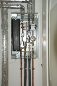

Einen entscheidenden Schritt voraus ging DOGEWO21, als sie sich für die dezentrale Wärme- und Trinkwasserversorgung mit AEG Wärmeübergabestationen entschied. Das  Kompaktgerät WTH 23-2 übergibt die Wärme bedarfsgerecht und temperaturpräzise an die einzelnen Wohnbereiche.

Die Ausführung erforderte nur kurze und aufwandsminimierte Leitungsführungen mit nur einem gebäudeweiten Heizungsstrang (Vor- und Rücklauf). Anschließend wurde das vorhandene Gasrohrnetz außer Betrieb genommen, die Rohre ausgeblasen und die Gastherme in den Küchen entfernt. Pro Wohnhaus befindet sich jetzt nur noch ein Gaszähler an einer neuen Gasleitung. Jede der 82 Wohneinheiten verfügt über eine AEG Wärmeübergabestation, WTH 23-2, die unauffällig in einem Wandschrank im Flur platziert ist. Für die Mieter in Dortmund-Wickede blieb durch diese Lösung der Charakter der gewohnten Gas-Etagenheizung erhalten: die individuelle Heizungsregelung, die bedarfsgerechte Nutzung von Trinkwasser und eine exakte Verbrauchserfassung pro Wohnung, die jetzt von einem Energiedienstleister über Funk ausgelesen wird.

Die Gasheizzentrale im Keller versorgt sämtliche Wohnungen mit Heizungswasser. Erst in der AEG Wärmeübergabestation erfolgt die Umwandlung der Wärmeenergie in Raumwärme bzw. Warmwasser. Dies geschieht bedarfsgerecht über einen für die Anlage optimal ausgelegten Plattenwärmetauscher. Er erwärmt das kalte Trinkwasser im Durchfluss präzise auf die voreingestellte Temperatur. Bei vielen Wohnungen ist auf Wunsch der Mieter der integrierte Verbrühschutz aktiviert, sodass die Warmwassertemperatur 43°C am Auslauf nicht übersteigt. Die Technologie des Wärmetransfers, das Thermo-Fluid-System (TFS), ist der Garant für eine gradgenaue und konstante Wassertemperatur und erspart den zusätzlichen Einbau von Thermostatbatterien. Das System bietet eine sofort reagierende und zuverlässige thermostatische Temperaturregelung. Im Vergleich zu anderen Systemen schafft es einen konstant hohen Wärmekomfort – unabhängig von der aktuellen Vorlauftemperatur.
Besonders komfortabel und exakt nach ihren Bedürfnissen regeln die Mieter die Räumwärme. Dies geschieht über einen bedienfreundlichen AEG Raumtemperaturregler WHT-RT mit elektronischer Wochenzeitschaltuhr, der die Raumwärme effektiv reguliert, eine individuelle Nachtabsenkung ermöglicht, den genauen Wert anzeigt sowie einfach und komfortabel in der Handhabung ist. Die 7-Tage-Programmierung des WHT-RT gestaltete sich sehr einfach und schnell. „Dieser Raumregler erhöht den Wohnkomfort für unsere Mieter enorm“, erläutert Ulrich Nowak.
