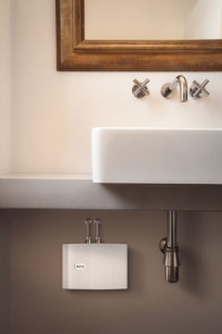

Erhöhte Komfortansprüche sind für den neuen AEG Klein-Durchlauferhitzer MTE 650 oder MTD 650 kein Problem. Für vielgenutzte Handwaschbecken ist das kompakte Gerät  bestens geeignet, da es auch bei aufeinanderfolgenden Nutzungen stets eine ausreichende Warmwassermenge liefert. Bild: AEG Haustechnik
