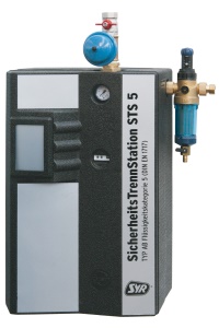

Alles unter einem Dach: Die SYR SicherheitsTrennStation STS 5 schützt Trinkwasser nach allen Standards
Die SYR SicherheitsTrennStation STS 5 schützt Trinkwasser vor Nicht-trinkwasser nach DIN EN 1717 bis einschließlich Flüssigkeitskategorie 5. <br /><br />Bild: SYR Hans Sasserath & Co. KG
Bei der Heizungsbefüllung und -wasseraufbereitung herrschen strikte Vorgaben und Normen. Gemäß Norm DIN 1717 muss gewährleistet sein, dass keine gesundheitsgefährdenden Flüssigkeiten ins Trinkwasser System gelangen. Hier hat die SYR Hans Sasserath & Co. KG ihre seit vielen Jahren erfolgreichen Produkte – wie FüllCombi CA und BA, STBA oder Systemtrenner –  im Sortiment. Sie ermöglichen die feste Verbindung von Nichttrinkwasser mit der Trinkwasserinstallation. Dabei deckt die SicherheitsTrennStation STS 5 alle Flüssigkeiten bis Kategorie 5 ab.
Trinkwasser – Lebensmittel Nummer 1 und kostbares, schützenswertes Gut. Eine Trinkwasserinstallation darf daher nie mit Systemen verbunden werden, in denen sich Wasser befindet, das nicht für den menschlichen Gebrauch bestimmt ist. Um hier normgerecht nach DIN EN 1717 zu agieren und Trinkwasser vor Nichttrinkwasser bis zur Kategorie 4 zu schützen, können Kunden und Partner des Korschenbroicher Unternehmens bisher auf das Sortiment der Systemtrenner oder FüllCombis vom Typ BA sowie die Nachrüstmodule STBA zurückgreifen. Ist allerdings Betriebswasser nach DIN EN 1717 in Kategorie 5 einzustufen, reichen Systemtrenner und Rückflussverhinderer nicht mehr aus. Mit der STS 5 hat der Armaturenhersteller nun ein Produkt im Programm, das die Trennung von Trink- und Betriebswasser zuverlässig ermöglicht. Eine kompakte Einheit für unterschiedlichste Anwendungen: Viehtränken oder Autowaschanlagen, Wäscherei oder Zahnarztpraxis, Labor oder Gartenbewässerungsanlagen sowie in der Lebensmittelindustrie.
Sicherheit aus einem Guss
Als Sicherheits- und Regelarmatur sind in der STS 5 bewährte Systemkomponenten integriert. Die Station besteht aus einem Vorratsbehälter mit Trinkwasseranschluss. Kernstück der STS 5 ist die integrierte Druckerhöhungsanlage, die das Trinkwasser aus dem Behälter zum Verbraucher fördert, sich druckabhängig beim Öffnen einschaltet und volumenstromabhängig wieder abschaltet. Die Trinkwassernachspeisung erfolgt über einen Vorlagebehälter, so dass jederzeit eine Trennung der unterschiedlichen Systeme gewährleistet ist. Darüber hinaus sind im Lieferumfang auch ein Trinkwasservorfilter und die Wandhalterung enthalten. Die SYR SicherheitsTrennStation STS 5 schützt Trinkwasser vor Nichttrinkwasser nach DIN EN 1717 bis einschließlich Flüssigkeitskategorie 5.
