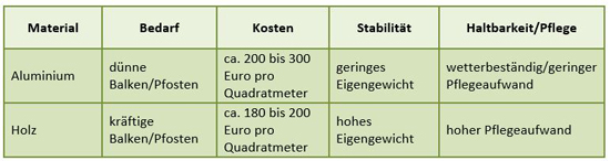

Materialauswahl: Holz oder Aluminium?
Für die Unterkonstruktion muss sich zwischen den Materialien Holz oder Aluminium entschieden werden. Zwar führen auch einige Handwerksbetriebe Edelstahl in ihrem Sortiment, jedoch handelt es sich hier um ein sehr teures Material.
Bei einer Terrassenüberdachung aus Aluminium wird die Unterkonstruktion durch Stahlelemente stabilisiert. Vorteilhaft an Aluminium ist, dass dieses Material wesentlich wetterbeständiger ist als Holz. Auch der Pflegeaufwand ist geringer. Indes haben beide Materialien ihre Vor- und Nachteile und letztendlich ist es eine Geschmacksfrage, auf welches Material die Entscheidung fällt.
Vor- und Nachteile auf einen Blick:

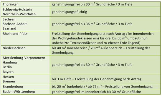

Bevor eine Terrassenüberdachung gekauft oder gar aufgebaut wird, sollten sich Hausbesitzer mit dem Thema Baugenehmigung auseinandersetzen. Ob eine Baugenehmigung wirklich erforderlich ist, hängt von unterschiedlichen Faktoren ab, wie zum Beispiel von der jeweiligen Landesbau- und Gemeindeverordnung. Empfehlenswert ist es, in jedem Fall ein Gespräch mit dem zuständigen Bauamt zu führen, um die Rahmenbedingungen zu kennen und um Schwierigkeiten vorzubeugen.
Die folgende Tabelle soll einen ersten Überblick über die Genehmigungspflichten der jeweiligen Bundesländer geben. Jedoch kann diese nicht das Gespräch mit dem zuständigen Bauamt ersetzen.
Grundlegende Informationen zum Thema Baurecht sowie zu den Bauordnungen der einzelnen Bundesländer gibt der Bundesverband Wintergarten e.V. unter http://bundesverband-wintergarten.de/pages/fuer-die-fachbetriebe/baurecht.php.
