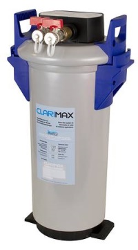

Das Wasserfiltersystem CLARIMAX 1200 HW von elector bietet hier Abhilfe. Innerhalb des Arbeitsbereichs von 0,1 – 100 µS/cm stimmt nicht nur die elektrische Leitfähigkeit mit den Richtlinienvorgaben überein, auch der pH-Wert passt mit 8,2 – 8,5 bereits im Füllwasser zu dem, was heute einem Heizungsfüllwasser abverlangt wird. Dieser pH-Wert-Bereich ist für alle in Heizungsanlagen üblichen Materialien ideal, wodurch bereits mit dem Füllwasser möglichen wasserseitigen Schäden vorgebeugt wird.
Darüber hinaus bietet das CLARIMAX-Wasserfiltersystem eine bestechend einfache Bedienung durch ein durchdachtes Kartuschensystem, welches aufwändiges Austauschen der Filterharze überflüssig macht.
