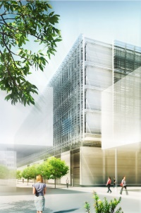

Zum Forschen und Arbeiten: Das sechsstöckiges Gebäude mit großzügigen Labor- und<br />Büroflächen soll ab August 2015 die „neue Mitte“ des Forschungszentrums bilden (Zeichnung Stand Herbst 2014).
