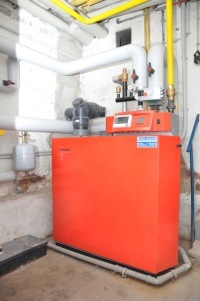

Kompakt, aber leistungsstark – so eignet sich der Gas-Brennwertkessel Gas 210 ECO PRO ideal für den Einsatz in dem Kindergarten.

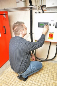

Jörn Becker von der Firma PA-BRA aus Brakel demonstriert, wie die Regelung des BHKW vonstattengeht.
Auf dem Display der BHKW-Regelung lassen sich u. a. die thermischen und elektrischen Leistungsdaten abrufen.

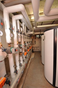

Drei Pufferspeicher mit jeweils 750 l mussten im engen Heizungsraum Platz finden.
Der Blick hinter die Anlage zeigt die Anbindung der einzelnen weiterführenden Installationen. Bilder: Remeha GmbH

Zusätzlich zum ELW wurde ein bodenstehendes Gas-Brennwertgerät aus der Serie Gas 210 ECO PRO von Remeha installiert. Seine Nennwärmeleistung beläuft sich auf 120 kW bei einer Modulation zwischen 18 und 100 %. Die dauerhaft sichere Betriebsweise wird durch die robusten Anlagenkomponenten gewährleistet, unter anderem durch den Wärmetauscher aus korrosionsbeständigen Aluminiumguss-Gliedern.
Die Besonderheit dieses Kessels ist seine kompakte Ausführung, die unter anderem alle Regel- und Sicherheitsarmaturen sowie die Kesselpumpensteuerung enthält. Der Gas 210 ECO PRO wird fertig montiert und voreingestellt geliefert. Er lässt sich problemlos durch eine 80er-Normtür einbringen und benötigt nach der Aufstellung nur 0,5 m2 Platz. Inspektion und Wartung können von vorn oder von oben durchgeführt werden. Von diesem Aspekt profitierte der Heizungsbauer PA-BRA bei der Heizungsinstallation im Kindergarten St. Raphael, da er dort besonders beengte Platzverhältnisse vorfand.
Zur Regelung verfügt der Gas-Brennwertkessel über ein Kesselschaltfeld mit LCD-Display inklusive der Kesselsteuerung ComfortMaster. Auch für diesen Wärmeerzeuger wurde ein bestehender Schornsteinschacht genutzt, in den ein einwandiges PP-Rohr mit 160 mm Durchmesser gezogen wurde.

Zwischengespeichert wird die Wärme in drei Schichtenpufferspeichern der Serie P 750 von Remeha mit einem Fassungsvermögen von jeweils 750 l. Der Speicher-Behälter besteht aus hochwertigem Stahlblech, welches mit einem schwarzen Rostschutzmittel beschichtet ist. Zur hohen Anlageneffizienz trägt die Wärmedämmung der Speicher aus FCKW-freiem Weichschaum mit weißem PVC-Schutzmantel bei.
Gesteuert wird die Heizungsanlage über das Regelungssystem iSense Pro von Remeha. Mit ihr gelingt es mühelos, beide Wärmeerzeuger zu regeln und die sechs Heizkreise anzusteuern.
