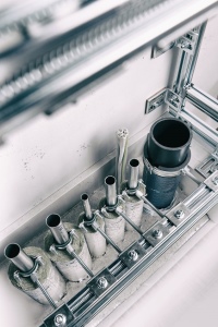

Rohrdurchführungen durch die Kellerdecke in den Geberit Quattro Installationsschacht mit Geberit Deckenverschluss-System FSH 90 und Medienleitungen mit Nullabständen.
Aufeinander abgestimmte Tragsysteme und Rohrleitungen ermöglichen einen optimierten Bauablauf inklusive Brand- und Schallschutz. Bild: Geberit
