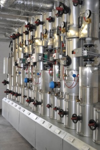

Die vorbildliche Montage ist wesentlich: eine übersichtliche und effiziente Heizkreisverteilung im delfinoh Nordhorn.<br />Bild: Remeha
