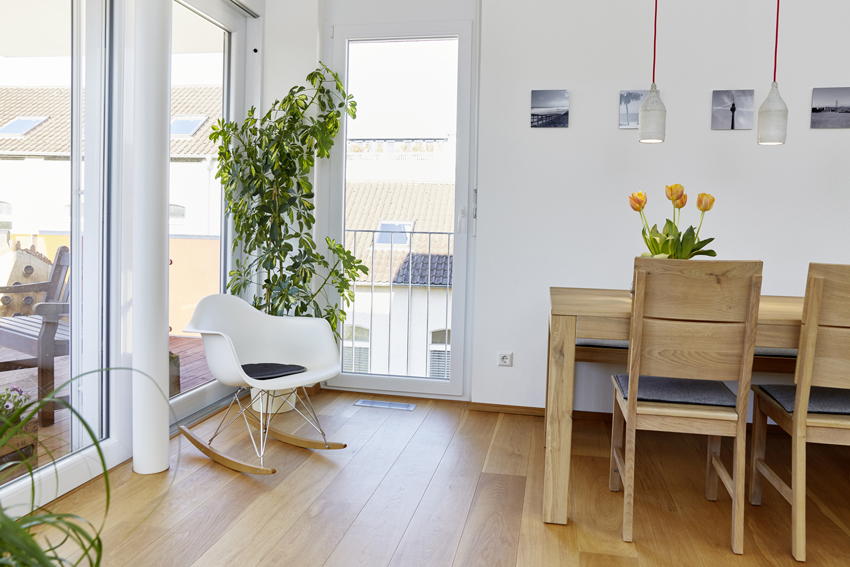

Motiv 6a+b:
Die Zehnder Design-Abdeckgitter sind im montierten Zustand nicht nur ein optisches Highlight, das sich dezent in den Wohnraum einfügt, sondern sorgen auch für zugfreies und lautloses Einleiten der Frischluft.
