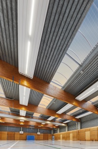

Die neuen LED-Einbauleuchten für Deckenstrahlplatten Zehnder ZBN verbinden integrativ und platzsparend das energieeffiziente Prinzip der Deckenstrahlplatte mit innovativer Lichttechnik, und dies mit bis zu 90 % Energiekostenersparnis im Vergleich zu alternativen Systemen.
Die neue Zehnder Komplett-Lösung aus Deckenstrahlplatte Zehnder ZBN und energie- sowie platzsparender LED-Beleuchtungstechnik sorgt sowohl für eine optimale Beleuchtung wie auch für ein angenehmes Raumklima in unterschiedlichsten Anwendungsbereichen.
Die intelligente 2-in-1-Lösung von Heiz- und Kühl- sowie Beleuchtungselement sorgt für Zeitgewinn sowohl in der Planungs- als auch Bauphase, die Auswahl an unterschiedlichen LED-Linsen für hohe Flexibilität. Die individuelle Lichtintensität der verschiedenen Linsen-Optiken gewährleistet dabei optimale Ausleuchtung und somit die bestmögliche Nutzung der Halle.<br />Bilder: Zehnder
Bilder: Zehnder
Die neuen LED-Einbauleuchten für Deckenstrahlplatten Zehnder ZBN verbinden integrativ und platzsparend das energieeffiziente Prinzip der Deckenstrahlplatte mit innovativer Lichttechnik. Sie sorgen somit für eine optimale Beleuchtung und ein angenehmes Raumklima in unterschiedlichsten Anwendungsbereichen, und dies ohne Verminderung der Heiz- und Kühlleistung. Zudem beeindrucken die LED-Einbauleuchten von Zehnder mit ihrem hohen Energieeinsparpotenzial von bis zu 90 % im Vergleich zu alternativen Beleuchtungsoptionen wie beispielsweise Halogen- oder Metalldampftechnik. Auch sorgt die intelligente 2-in-1-Lösung von Heiz- und Kühl- sowie Beleuchtungselement für Zeitgewinn sowohl in der Planungs- als auch Bauphase. Ebenso bietet die große Auswahl an unterschiedlichen LED-Linsen dem Bauherrn eine hohe Flexibilität. Denn die individuelle Lichtintensität der verschiedenen Linsen-Optiken gewährleistet für jede Vor-Ort-Situation eine optimale Objekt-Ausleuchtung und damit bestmögliche Nutzung der Raumfläche. Darüber hinaus ermöglichen die LED-Einbauleuchten von Zehnder den ballwurfsicheren Einsatz z.B. in Turnhallen gemäß DIN 18032. Lange Lebensdauer und hohe Schaltfestigkeit sorgen zusätzlich für äußerst geringe Wartungs- und Instandhaltungskosten. Auch überzeugt die LED-Technologie von der ersten Betriebsminute an durch ihre hocheffiziente Lichtintensität – ohne langwieriges Aufheizen des Leuchtmittels. Weiterhin arbeiten die Zehnder Einbauleuchten über ihre gesamte Lebensdauer (bis zu 75.000 Betriebsstunden) hinweg äußert zuverlässig und wartungsarm.
