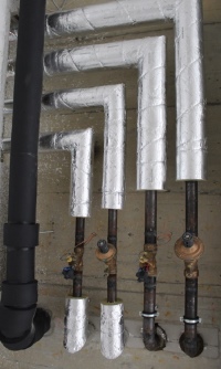

Auch Ventile und Armaturen sollten mitgedämmt und nicht wie hier bei diesem Beispiel mit Mineralwolle nicht freigelassen werden.<br />Bild: fy
