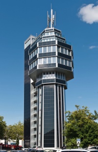

Als erstes Nullenergiehochhaus der Welt versorgt sich das Designhotel aquaTurm in Radolfzell am Bodensee vollständig selbst mit Energie. Bild: aquaTurm
