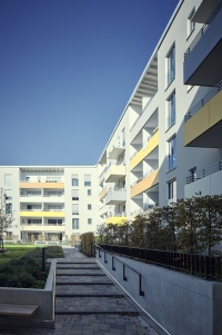

Die vom Siedlungswerk Nürnberg errichtete, gestalterisch und funktionell eindrucksvolle Wohnanlage ‘Am Röthenbacher Landgraben‘ in Nürnberg besteht aus 130 Wohnungen und 4 Gewerbeeinheiten.

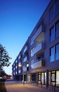

Zur Straße hin bildet die Wohnanlage eine strenge, geometrische Geschlossenheit. Im Erdgeschoss werden zum Jahresbeginn 2018 eine Bäckerei und Arztpraxen einziehen – das Wohnumfeld ist wichtig, dazu gehören ärztliche Angebote im Quartier.
