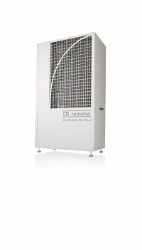

Der Hersteller Remeha präsentiert sein Luft-Wasser-Wärmepumpen-Programm für den größeren Leistungsbereich. Die Wärmepumpenreihe E-HP AW besteht aus drei Leistungsgrößen von 42 kW bis 168 kW, in vier Ausführungsvarianten (Plus, Ace, Cool Plus und Cool Ace). Überzeugend sind die Geräte vor allem durch ihre kompakten Maße und die hohe Effizienz. Hinzu kommt der sehr geräuscharme Betrieb.
Das Luft-Wasser-Wärmepumpen-Programm E-HP AW punktet mit einer effizienten und leisen Betriebsweise.<br />Bild: Remeha

Konzipiert wurden die E-HP AW Wärmepumpen für Wohnblocks, Bürohochhäuser, Krankenhäuser sowie Industrie- und Gewerbebauten. Der großzügig dimensionierte Verdampfer in Kombination mit einem modernen Scrollverdichter und einem elektronisch gesteuerten Expansionsventil sorgt für einen durchgängig hohen Wirkungsgrad unter allen Betriebsbedingungen. Neben den Modellen für einen reinen Heizbetrieb (Ace und Plus) stehen ebenfalls reversible Varianten (Cool Plus und Cool Ace) zur Verfügung: Durch Umkehrung des Kältekreislaufs im Sommerbetrieb kann das Gebäude mit ihnen zusätzlich aktiv gekühlt werden. Darüber hinaus sind alle Geräte für die Anpassung an die Heiz- und Kühllasten kaskadierbar.
Die maximale Vorlauftemperatur wird je nach Variante vom Hersteller mit 55 °C bei einer Außentemperatur von -15 °C (Plus-Geräte) bzw. mit 62 °C bei einer Außentemperatur von -20 °C (Ace-Geräte) angegeben. Gesteuert werden die Geräte über eine Control Box mit klarsicht Display, die für eine intuitive Bedienung konzipiert wurde. Optional ist eine Webkarte sowie eine Modbus-Schnittstelle für die Verknüpfung an ein Gebäudemanagementsystem verfügbar. Besonderer Bonus: Die E-HP AW ist vorbereitet zur möglichen Integration in ein Smart Grid System, Smart Metering und Nutzung von Solarstrom.
Doch nicht nur im Bereich der Effizienz und Zukunftssicherheit punkten die mit A++ gelabelten Geräte. Auch das Geräuschverhalten zeigt ein hohes Niveau: Die Wärmepumpen sind mehrfach schwingungsgedämpft in einem robusten Gehäuse montiert, das mit einem seeluftbeständige Coating beschichtet ist. Effiziente EC-Axialventialtoren mit niedrigem Wiederstand und Geschwindigkeitsregelung sorgen zudem für die Reduzierung des Lärms im Betrieb. Aufgrund dessen ist eine Installationen in Wohnbaugebieten problemlos möglich.
