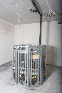

Auf der Baustelle wurden die GIS Rondelle aufgestellt, zusammengebaut sowie die Rohrleitungen und Anschlüsse integriert. Dank Vorfertigung konnte dies mit nur zwei Installateuren in kurzer Zeit geschafft werden.

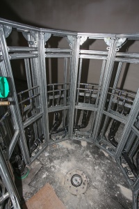

Das GIS Rondell integriert die in Kindertagesstätten vorgeschriebene Dusche. Der Ablauf verläuft mittig in den Boden, die Wasseranschlüsse sind von innen in das GIS Rondell angebracht.

Um die individuellen Waschtischrondelle zu realisieren, arbeiteten Sanitärinstallateur und Projektpartner Hand in Hand. Die GIS Rondelle wurden vom Partnerfachbetrieb MCP vorgefertigt und in zwei Teilen angeliefert. „So war ein schneller Zusammenbau vor Ort problemlos möglich“, erklärt der Installateur Gerhard Grynda von der Heinrich Preis GmbH, der im Einsatz von GIS sehr erfahren ist. „Obwohl die Umsetzung eines Waschtischrondells für uns eine neue Aufgabe war, ging sie schneller als gedacht.“ Die größte Herausforderung für Planer und Installateur war die Verbindung zwischen den Rondellen. Während im Erdgeschoss sämtliche Leitungen problemlos im Boden verlegt werden konnten, war die Verbindung ins erste Obergeschoss knifflig. Durch die Installation senkrechter Rohrleitungen, die das Rondell im Obergeschoss mit der direkt darunterliegenden, baugleichen Version im Erdgeschoss verbinden, wurde jedoch auch dieses Problem gelöst.
