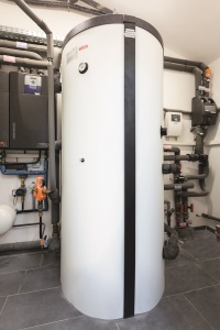

Um auch nachts oder bei schlechter Witterung Solarenergie zu nutzen, ist im Sozialgebäude ein Pufferspeicher – VISTRON BS von ELCO – an die Solaranlage geknüpft. Die Frischwasserstation zur Trinkwassererwärmung wird ebenfalls über ihn versorgt.

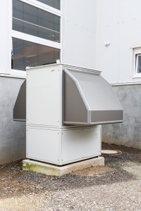

Für die neue Lackier- und die bestehende Produktionshalle liefert die Luft-Wasser Wärmepumpe AEROTOP T35H von ELCO regenerative Energie, um die Anforderungen der EnEV zu erfüllen.

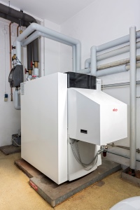

Raumwunder: Der STRATON L 85 Öl-Brennwertkessel von ELCO ist kompakt gebaut und fügt sich somit problemlos an Stelle der alten Öl-Heizung in den bestehenden Verwaltungsbau ein.

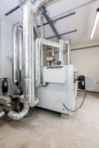

Doppeltes Lottchen: Da die Produktionshalle ebenfalls über die neue Heizungsanlage versorgt werden soll, wurden in der Lackierhalle gleich zwei STRATON XL 150 Öl-Brennwertkessel von ELCO eingeplant. Sie ergänzen die Luft-Wasser Wärmpumpe.
Alle hydraulischen Anschlüsse sind beim STRATON XL platzsparend oben am Kessel angebracht und das Flammrohr sowie der zweite und dritte Abgaszug übereinander angeordnet.

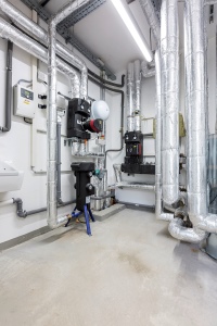

Knotenpunkt: Die Wärme aus der Luft-Wasser Wärmepumpe beziehungsweise dem dazwischen geschalteten Pufferspeicher VISTRON B und die Wärme aus den Dreizug-Öl-Brennwertkesseln wird hier gebündelt und verteilt. Über einen Wandregler ist die Luft-Wasser Wärmepumpe einstellbar. <br />Bilder: ELCO

Zur Ergänzung der Solarenergie wurde im Verwaltungsgebäude ein STRATON L 85 Öl-Brennwertkessel von ELCO installiert. Er versorgt das Sozialgebäude mit, sollte die Sonnenenergie nicht ausreichen. Zugleich ersetzt er die ursprüngliche, erneuerungsbedürftige Öl-Kesselanlage des Verwaltungsbaus. Mit einer 85 kW Leistungsgröße ist der Kessel ausreichend dimensioniert, um den neuen Sozialtrakt bei Bedarf mitzuversorgen. Trotzdem hat er kompakte Maße, so dass er problemlos in den Bestand eingebracht werden konnte: Mit 1351 mm Höhe, 780 mm Breite und 1540 mm Tiefe ist er gerade mal so groß wie ein Schrank und passt durch jede 800 mm breite Standardtür. Bereits am Kessel vorhandene Anschlüsse ermöglichen zudem eine schnelle und einfache Integration in bereits bestehende Heizsysteme. Obwohl der STRATON L raumsparend geschaffen ist, kann der Öl-Brennwertkessel voll eingesehen werden, ist leicht zugänglich und dementsprechend einfach zu warten. Groß dimensionierte Prüf- und Reinigungsöffnungen machen das möglich.
Im Sinne der EnEV 2016 gewährleistet eine zweistufige Blaubrennertechnologie höchste Energieeffizienz bei niedriger Schadstoffemission. Da alle mit Heizgas oder Kondensat in Kontakt kommenden Bauteile aus hochwertigem Edelstahl bestehen, gibt es keine Einschränkungen bei Rücklauftemperatur oder Brennerkleinstlast. Das Kondensat kann kontinuierlich ablaufen und die so erzielte Selbstreinigung führt zu einer dauerhaft optimalen Brennwertnutzung mit Wirkungsgraden bis zu 104 Prozent. Für den Standort im Verwaltungsbau ist insbesondere der leise Betrieb des STRATON L 85 von Vorteil – erzielt durch eine große Wärmetauscherfläche und eine reduzierte Gebläsedrehzahl.

Auch bei der neuen Lackierhalle musste eine gewisse Menge an Wärmeenergie aus regenerativen Quellen stammen. Die Planer entschieden sich für eine Luft-Wasser Wärmepumpe von ELCO: AEROTOP T35H. Durch ihr robustes, korrosionsbeständiges Gehäuse ist die Pumpe vor Witterung geschützt und somit im Freien aufstellbar. Die Außeninstallation war bei diesem Projekt notwendig, da die Heizungsanlage erst zu einem relativ späten Zeitpunkt der Gebäudeplanung berücksichtigt werden konnte. In der neuen Lackierhalle sollte kein wertvoller Platz eingebüßt werden, wie es bei einer Inneninstallation der Fall gewesen wäre.
Durch den Einsatz von 1 kWh elektrischer Energie erzeugen die Luft-Wasser Wärmepumpen von ELCO im Durchschnitt mehr als 3 kWh Heizenergie. Für die Speicherung überschüssiger Energie beziehungsweise für einen flexiblen Energieabruf wurde im Dehouster Projekt ein VISTRON B Pufferspeicher mit der Pumpe gekoppelt.

Als weiterer Energieträger für die Beheizung der neuen Lackierhalle dient wie beim Sozialtrakt Öl. Da die bestehende Produktionshalle zu einem späteren Zeitpunkt ebenfalls über die Heizungsanlage geheizt werden soll, wurden zwei STRATON XL 150 Öl-Brennwertkessel in der Lackierhalle eingeplant. Beide Hallen haben jeweils einen Wärmebedarf von 165 kW. Die Luft-Wasser Wärmepumpe liefert bei 0°C Lufteintrittstemperatur eine Leistung von 32 kW. Die zwei Dreizug-Öl-Brennwertkessel STRATON XL mit je 150 kW Leistungsgröße können die noch fehlende Leistung bereitstellen. Durch die Kaskadenschaltung der beiden Kessel ist es möglich, dass der zweite Kessel erst in Betrieb genommen wird, wenn auch die Produktionshalle über die neue Anlage geheizt werden soll. So produziert das Heizungssystem keine überflüssige Energie.
Trotz der Bezeichnung XL ist auch der STRATON XL Dreizug-Öl-Brennwertkessel kompakt gebaut und passt durch eine 800 mm breite Standardtür. Er nimmt nur eine geringe Stellfläche von 1,1 bis 2,0 m², also maximal die Fläche eines Einzelbettes, ein und liefert bis zu 600 kW Heizleistung. Alle hydraulischen Anschlüsse sind platzsparend oben am Kessel angebracht und das Flammrohr sowie der zweite und dritte Abgaszug übereinander angeordnet. Aufgrund der späten Heizungsplanung waren die geringe Stellfläche und schmale Breite Voraussetzung für den Einsatz in der neuen Lackierhalle. Nur Modelle von ELCO erfüllen diese Anforderung.
Genauso wie die kleinere Ausführung von STRATON im Sozialgebäude, ist auch die XL-Variante mit zweistufigen Blaubrennern der Baureihe VECTRON BLUE bestückt. Der Heizkessel ist also ebenso leistungsstark und emissionsarm. Komplett aus Edelstahl gefertigt ist weder eine Begrenzung der Rücklauftemperatur noch eine minimale Kesseltemperatur erforderlich.
