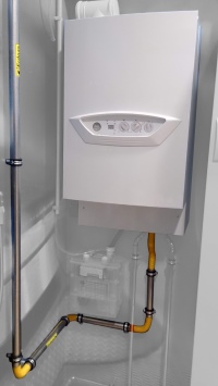

Die flexiblen Wellrohre aus Edelstahl setzen neue Maßstäbe bei der Gasrohrverlegung. Der Nutzen für den Installateur ist bei nichtgerader Leitungsführung im Vergleich zu alternativen Systemen enorm groß. Anwender profitieren nicht nur von der schnelleren, einfacheren und sicheren Installation, sondern auch von den Verlegmöglichkeiten unter Estrich und in Schächten, bei Ständerbauten und Ähnlichem.

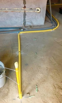

Verlegung unter Estrich!
Idealerweise installieren Sie Ihre Gasinstallation zukünftig in einem Stück und haben im Idealfall nur zwei Anschlüsse – einmal zu Beginn und einmal am Ende. Die Möglichkeit Gas verbindungslos zu installieren erlaubt es Ihnen daher die Gasleitung sogar unter Estrich zu verlegen. Überall dort wo Sie nicht ohne Verbindung auskommen gelten dieselben Regeln wie auch für andere Gasinstallationssysteme.

Für die Installation der gelb ummantelten Edelstahlwellrohre brauchen Sie kein Spezialwerkzeug. Was Sie brauchen sind ein Abisoliermesser, ein Wellrohrschneider und eine Zange / Schlüssel zum Festziehen der Fittings.
Durch die patentierte Doppeldichttechnologie (Metall-Metall und Metall-Elastomer) sowie die minimale Anzahl an Verbindungsstellen profitieren Sie von höchster Sicherheit des Systems, Schnelligkeit, Komfort, Flexibilität und zahlreichen weiteren Vorteilen.
