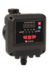

Die TacoFlow3 MAX PRO ist ideal für den mittelgroßen Leistungsbereich geeignet. Sie beinhaltet alle Funktionen der TacoFlow 3 MAX und viele individuelle Einstellungsmöglichkeiten. Darüber hinaus vereinfachen die Informationen auf dem LED-Farbdisplay die Inbetriebnahme und Überprüfung der Anlage.<br />Bilder: Taconova

Die TacoFlow3 Max Pro wartet gegenüber der Standard-Version mit einem weiteren Modus und zusätzlichen Funktionen auf. Die gewünschte Minimal- und Maximalgeschwindigkeit lassen sich stufenlos einstellen und statt jeweils zwei können fünf Proportionaldruck- und Konstantdruckkurven ausgewählt werden. Die Ansteuerung mittels PWM oder 0-10V Signal ist auch bei diesem Typ möglich. Sämtliche Einstellungen und Betriebsdaten werden bequem auf dem LED-Farbdisplay angezeigt, was die Installation und Wartung der Pumpe erheblich erleichtert.
