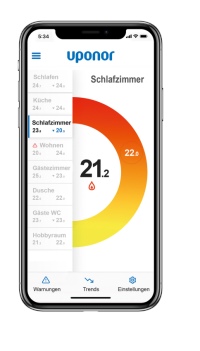

Per Smartphone ist jederzeit und von jedem Ort aus per WLAN oder Internet ein komfortabler Zugriff und eine komplette Kontrolle über das System möglich.

Dem Fachhandwerker wird die Installation durch das unkomplizierte Systemkonzept erleichtert. Zusammen mit der Smatrix Pulse App stellt Uponor eine interaktive Installations-Anleitung zur Verfügung, die jeden Arbeitsschritt veranschaulicht und den Fachhandwerker beim Einbau unterstützt. Hinterlegte Erklärtexte, die über ein (i)-Icon in der App erreichbar sind, bieten dem Endnutzer umfangreiche Informationen über Funktion und Bedienung. Per Smartphone ist jederzeit und von jedem Ort aus per WLAN oder Internet ein bequemer Zugriff und die komplette Kontrolle über das System möglich. Ausgesprochen praktisch ist, dass Uponor Smatrix Pulse auch per Sprachsteuerung über Amazon Alexa oder Google Home bedient werden kann.
