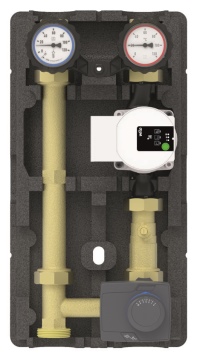

Die Heizungspumpengruppe PrimoTherm® 180 von AFRISO ist das bewährte Kombinationstalent für zahlreiche Installationsaufgaben: Die Systembaugruppe für den Heizungskreislauf ist in zwei Größen und jeweils drei Varianten verfügbar. Damit deckt sie unterschiedlichste Anforderungen effizient, sicher und zuverlässig ab. In den Nenngrößen DN 25 stehen drei Varianten zur Wahl – alle vormontiert, dichtheitsgeprüft und wärmegedämmt. Wahlweise ist sie mit Hochenergieeffizienzpumpe erhältlich. Jetzt wird das Programm nochmals leistungsstärker: Das neue 3-Wege-Mischventil ARV 325 für die Heizungspumpengruppe PrimoTherm® 180-2 DN 25 KVS Vario bietet maximale Flexibilität bis zuletzt auf der Baustelle und erleichtert den hydraulischen Abgleich.
Die AFRISO Heizungspumpengruppe PrimoTherm® 180-2 DN 25 KVS Vario bietet neben einem werkzeuglos zu montierenden Stellmotor eine weitere Raffinesse: Ein 3-Wege-Mischventil mit jederzeit verstellbarem Kvs-Wert!
Das neue 3-Wege-Mischventil ARV 325 ist das „Herzstück“ der Pumpengruppe und bietet dem SHK-Profi maximale Flexibilität bis zuletzt auf der Baustelle.
Besonders einfach: Für die Erstmontage lässt sich der Kvs-Wert mit einem handelsüblichen Schlitz-Schraubendreher an der Mischer-Rückseite einstellen.<br />Bilder: AFRISO
Bilder: AFRISO
