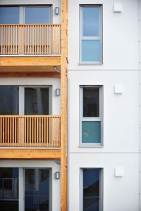

Die heutige Bauweise und die energetische Sanierung lassen Gebäude immer dichter werden. Das Ziel der neuen DIN 1946-6 ist, mindestens den Bautenschutz (Schimmelpilzvermeidung) nutzerunabhängig sicherzustellen und zusätzlich eine gesunde Raumluft zu gewährleisten.
