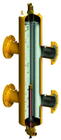

Die neue SpiroCross XC-M: Integriert in der hydraulischen Weiche sind Luft- und Schlammabscheidung – inklusive Magnet.<br />Bild: Spirotech, Helmond/Düsseldorf<br />
In der aktuellen Gerätegeneration sind SpiroVent Luftabscheider und SpiroTrap Schlammabscheider integriert, beides bewährte Spirotech-Produkte. Der SpiroTrap verfügt nun über einen leistungsstarken Magnet, der feine magnetische Teilchen innerhalb kürzester Zeit aus dem System entfernt. Dieses Bauteil schützt die sensiblen Bereiche jeder hydraulischen Anlage. Ein Gerät mit drei Funktionen spart Platz und die Installations- und Wartungskosten fallen wesentlich geringer aus.
Die Spirotech-Entwicklung bringt hydraulische Anlagen schneller und einfacher in die gewünschte Balance. Ein wichtiger Faktor ist das eingesetzte Spirorohr im Innern des Körpers: Es minimiert die Turbulenzen im Systemwasser und reduziert gleichzeitig die Vermischung des Vor- und Rücklaufs. Die Vorteile: Damit sind die Volumenströme ausgeglichen, die Temperaturdifferenz wird erhalten und das System arbeitet sehr viel effizienter.
Die neue All-in-One-SpiroCross ist überdies mit einem permanent drehbaren Ablasshahn ausgestattet. Er vereinfacht die Handhabung bei der Abscheidung (jährliche Wartung) immens. Des Weiteren sind vier Anschlusspunkte für Temperatursensoren integriert (ab DN 80). Dies dient der permanenten Kontrolle und der Betriebssicherheit.
