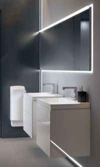

Ein hygienischer Waschplatz ist nicht nur mit einer berührungsfreien Armatur ausgestattet, hier Geberit Brenta, sondern sorgt mit glatten Oberflächen auch für eine leichte Reinigung.

Hygienischer Waschplatz
Reinigungsfreundlichkeit und die Vermeidung von Handkontakten spielen eine wichtige Rolle an Waschplatzanlagen. Ideal sind Wandarmaturen mit elektronischer Nutzererkennung, ausreichendem Abstand zum Becken und einem Wasserstrahl, der ein Rückspritzen vom Abfluss sicher verhindert. Berührungslos sollten auch Seifen- und Handtuchspender oder Handtuchpapierspender zu bedienen sein. Weiche Beckenformen ohne Kanten lassen sich leichter sauber halten.
