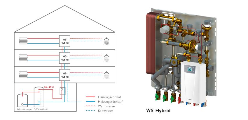

Ob in der Sanierung oder im Neubau: Machen Sie Ihr Mehrfamilienhaus energieeffizienter. Sie benötigen dafür lediglich zwei Heizstränge (Vorlauf/Rücklauf). In der Heizzentrale wird über einen Wärmeerzeuger das Heizungswasser erwärmt. In der Wohnung wird über eine Wohnungsübergabestation wohnungsweise das Warmwasser erzeugt. Der integrierte E-Durchlauferhitzer sorgt per Nacherwärmung des Wassers jederzeit für die gewünschte Temperatur.
Der Wärmeerzeuger (z. B. Wärmepumpe) stellt dem Gebäude die Wärme über einen Pufferspeicher (Energiespeicher) zur Verfügung. Ein Heizstrang bringt das Heizwasser zur Wohnungsstation. Durch den in der Station befindlichen Wärmetauscher wird das einströmende Trinkkaltwasser im Durchflussprinzip vorgeheizt und mit dem nachgeschaltetem E-Durchlauferhitzer bedarfsgerecht auf die Wunschtemperatur erwärmt. Der Wohnungsnutzer hat ganzjährig den Vorteil der Trinkwassererwärmung zusätzlich zur Wohnungsheizung. Mit der WS-Hybrid können auch niedrige Zulauftemperaturen  zwischen 38 °C und 45 °C genutzt werden. Dies ermöglicht auch den Einsatz einer Wärmepumpe.
Vorteile der WS-Hybrid
Mit der WS-Hybrid sind Sie auch hygienisch auf der sicheren Seite! Der Plattenwärmetauscher mit langer thermischer Länge in kupfergelöteter Ausführung sorgt für die hygienisch einwandfreie Wärmeübertragung auf das kalte Trinkwasser im Durchflussprinzip. Die Station wird mit DVGW-zertifizierten Durchgangs-Absperrkugelhähnen für die Trinkwasserseite geliefert. Die farbigen Flügelgriffe erleichtern die Bedienung. Farblich wird unterschieden nach Rot (Heizung Vorlauf), Blau (Heizung Rücklauf) und Grün (Trinkwasser). Die Wohnungsübergabestation wird auf einer stabilen verzinkten Montageplatte montiert, druckgeprüft und anschlussfertig geliefert. Die Rohrleitungen aus korrosionsbeständigem Edelstahl garantieren einen langlebigen Einsatz der Station. Zudem sind diese thermisch- und schallentkoppelt montiert. Kunststoffschellen verhindern Wärmeübertragungen der Rohre und Armaturen an die Montageplatte. Standardmäßig wird für die Wärmemengenzählung ein Passstück bereitgehalten. Optional können zur Kalt- und Warmwasserzählung weitere Passstücke hinzugefügt werden. Trotz niedriger Vorlauftemperatur des Heizsystems kann durch den integrierten E-Durchlauferhitzer die benötigte Warmwassertemperatur erreicht werden. Die individuelle Wunschtemperatur kann am E-Durchlauferhitzer zwischen 20 °C und 60 °C eingestellt werden. Weitere Infos zu den effizienten Wohnungsübergabestationen von CLAGE (Made in Germany) erhalten Sie unter https://www.clage.de/de/produkte/wohnungsuebergabestationen
