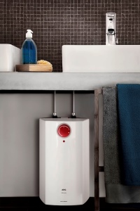

(v.l.n.r.) Die  drucklosen 5-Liter-Kleinspeicher „Huz 5 Basis“, „Huz 5 ÖKO Comfort“  und „Huz 5 ÖKO DropStop“ von AEG Haustechnik sorgen für energieeffizienten Warmwasserkomfort an Ort und Stelle.

Für den drucklosen Betrieb wird der offene AEG Kleinspeicher zusammen mit einer Niederdruckarmatur mit drei Anschlussschläuchen montiert.<br />Bilder: AEG Haustechnik
