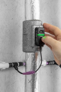

Mit dem neuen „AquaVip-Zirkulationsregulierventil elektronisch“ ist auch in Bestandsanlagen der hydraulische Abgleich ganz einfach möglich.
Intuitiv ist die Ein-Knopf-Bedienung des „AquaVip“-Zirkulations-regulierventils. Das Display mit LED zeigt auf einen Blick den Status an.

Sobald das Ventil in der Zirkulationsleitung installiert und mit wenigen Knopfdrücken auf die Betriebsbedingungen eingestellt ist, realisiert es analog zur definierten Zieltemperatur automatisch den Trinkwasseraustausch – einfacher geht es nicht: Die eingestellte Soll-Temperatur wird kontinuierlich überprüft und über die Ventilöffnung intelligent angepasst. Die thermisch träge Trinkwasseranlage wird so permanent im hygienischen Betriebsoptimum gehalten. Dazu trägt vor allem die verschleißfreie Keramikscheiben-Technologie bei, durch die der Volumenstrom entsprechend präzise gesteuert werden kann. Eine tägliche, automatische Funktionskontrolle schützt außerdem vor Verkalken und Verschmutzen.
Einfache Installation
Die Inbetriebnahme des kompakt bauenden Ventils ist in nur drei Schritten erledigt: Nach der Montage im Rohrleitungsnetz muss lediglich per Plug-and-play ein Niederspannungs-Netzanschluss hergestellt, die Betriebsart (Trinkwasser warm oder kalt) gewählt und über das integrierte Display die Zieltemperatur festgelegt werden. Ab dann arbeitet das „AquaVip-Zirkulationsregulierventil elektronisch“ ohne aufwendige Berechnung der Einstellwerte vollautomatisch. Das sorgt für eine spürbare Steigerung des Warmwasserkomforts, denn durch die Temperatureinstellung am Ventil mit regelmäßiger Kontrolle werden eventuelle Abweichungen in der Temperaturhaltung automatisch nachgeregelt.
Eingestellt wird das elektronische „AquaVip“-Zirkulationsregulierventil im Übrigen ganz intuitiv per Ein-Knopf-Bedienung. Sollte dabei die Soll-Temperatur nicht erreicht werden, wird das deutlich über eine rote LED angezeigt. Im Normalbetrieb leuchtet eine grüne LED. Der Status des neuen Viega-Ventils ist also auf einen Blick zweifelsfrei erkennbar.
