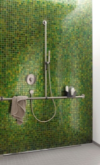

Zentraler Bestandteil für die Planung eines altersgerechten Bades ist die bodenebene Dusche: Ein zukunftsorientiertes Element, das bewegungseingeschränkten Menschen ein sicheres und eigenständiges Duscherlebnis ermöglicht.
Die Duschrinne Geberit CleanLine fügt sich dank ihrer schlanken Form problemlos in jede räumliche Situation ein. Ein weiteres Plus: Die Rinne kann auf die gewünschte Länge angepasst werden.

Die Walk-In-Dusche – attraktiv und pflegeleicht
In fast jedem modernen Bad findet sich heutzutage eine bodenebene Dusche. Und das nicht ohne Grund: Sie sieht nicht nur elegant aus und lässt sich leicht reinigen, sie sorgt auch für mehr Platz im Bad. Zudem ist sie leicht zu begehen, und zwar für jeden. Menschen mit Mobilitätseinschränkung erhalten durch eine bodenebene Dusche ein großes Stück Selbstbestimmtheit oder gewinnen sie dadurch zurück. Ist die Grundfläche ausreichend groß, können sich darin sogar Rollstuhlfahrer selbständig duschen.
Für jede räumliche Situation und für jeden individuellen Geschmack gibt es die passende bodenebene Lösung: Von Duschelementen mit Wandablauf über Bodenabläufe und Duschrinnen bis hin zu Duschflächen. Das Duschelement beispielsweise verlegt den Wasserablauf vom Boden in die Wand und stellt damit eine unterbrechungsfreie Gestaltung des Bodenbelags sicher. Besonders ästhetisch und zugleich hygienisch sind Duschrinnen wie die Geberit CleanLine. Dank ihrer Gestaltung besitzt sie kaum verdeckte Bereiche, in denen sich Verschmutzungen ansammeln können. Die Duschrinne ist gut zugänglich und lässt sich einfach reinigen. Ein integrierter Kammeinsatz, der sich mit nur einem Handgriff entfernen und mühelos reinigen lässt, sorgt für zusätzliche Hygiene. Die Duschrinne kann einfach abgelängt werden und so exakt an die benötigten Einbaumaße des Duschplatzes sowie an das Fliesenbild angepasst werden. Ein weiterer Vorteil: Geberit CleanLine kann frei nach Kundenwunsch platziert werden – eine Montage direkt an der Wand, wandnah oder auch in der Mitte des Duschbodens ist möglich.
Ebenfalls plan und schwellenlos lassen sich Duschflächen wie Geberit Setaplano aus robustem Mineralwerkstoff in den Boden einbinden. Die Trennung der Dusche vom umliegenden Boden schafft eine optisch klare Gliederung der Funktionsbereiche im Bad, ohne die Bewegungsfreiheit des Nutzers einzuschränken. Die Oberfläche fühlt sich sanft und warm an. Das Material ist besonders rutschhemmend (Klasse B) und reinigungsfreundlich. Kanten im Ablaufbereich, in denen sich Schmutz ablagern kann oder die eine Stolperfalle darstellen könnten, sucht man vergebens. Dank Einbaurahmen und intelligenter Systemtechnik lässt sich die Duschfläche einfach und sicher installieren.
Ganz gleich, für welche bodenebene Duschlösung sich der Kunde entscheidet, bei Bedarf kann problemlos ein Hocker aufgestellt werden. Ebenso kann bei der Planung der Duschfläche eine Verstärkung im Vorwandsystem berücksichtigt werden, an der eine Reling befestigt werden kann. Bei Bedarf kann in diese ein Dusch-Sitz eingehängt werden. Auch Duscharmaturen, die aus sitzender Position leicht erreichbar und bedienbar sind, lassen sich leicht nachrüsten. Ein Duschbrausen-Set mit Einhebelmischer ist von Vorteil, da sich Temperatur und Wasserfluss mit nur einem Griff regulieren lassen.
