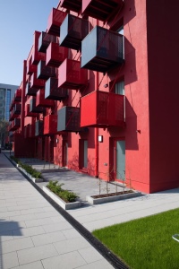

Unübersehbar: Vor allem seine rote Farbe macht das komplett sanierte Apartmenthaus Cubus130 in Frankfurt am Main zum Hingucker. Der Entwurf dafür stammt von greeen! architects aus Düsseldorf. Eine zügige Sanitärinstallation mit dem industriell vorgefertigten Vorwandsystem GIS IV von Geberit trug wesentlich zur kurzen Bauzeit bei. Im März 2021 bezogen die ersten Bewohner ihre Apartments. <br />

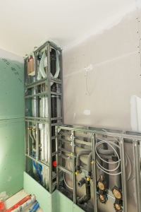

Das GIS IV Vorwandsystem von Geberit steht. Der Hersteller lieferte die komplett mit Versorgungs- und Entwässerungsleitungen vorinstallierten Elemente fertig auf die Baustelle. Das beschleunigte die Arbeitsprozesse dort erheblich.

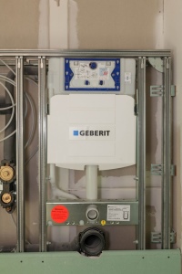

Das Installationselement für den Geberit Sigma Unterputz-Spülkasten für das WC ist bereits in das GIS IV Tragsystem integriert.

In markantem Rot und mit quadratischen Minibalkonen, die der Fassade vorgesetzt sind, zieht der Cubus130 im Frankfurter Stadtteil Niederrad die Blicke auf sich. 137 möblierte Mikroapartments für Interimswohnungen verbergen sich seit Neuestem in dem 1971 erbauten ehemaligen Wohnheim. Die meisten der kleinen Wohnungen messen rund 18 Quadratmeter, einige sind zwischen 27 und 30 Quadratmetern groß. 24 Apartments erfüllen alle Anforderungen an Barrierefreiheit.

„Der Cubus130 verfügt über 137 Wohnungen – 96 davon vom gleichen Typ. Er ist damit prädestiniert für den Einsatz solcher Vorwände. Der Hersteller liefert sie komplett vorinstalliert auf die Baustelle“, berichtet Lothar Lühr. Vor Ort stellt der Installateur dann nur noch die Verbindungen zwischen den Stockwerken sowie die nötigen Querverbindungen her. Damit das Baustellenteam passgenaue Steigschächte vom Keller bis ins fünfte Obergeschoss schaffen konnte, ermittelte ein Vermesser die richtigen Positionen für die Öffnungen.

GIS IV, das ist im Falle des Cubus130 eine Vorwandkonstruktion aus dem Geberit Installationssystem GIS mit hochwertigen Mapress Edelstahl-Rohren für die Trinkwasserversorgung, wirtschaftlichen Mapress C-Stahl-Rohren als Heizungsleitungen sowie hochschallgedämmten Silent-db20 Abwasser-Rohren. Für die Querverbindungen kam zusätzlich das Mehrschichtverbundrohr Mepla zum Einsatz. Es ist flexibel und lässt sich dadurch besonders einfach verarbeiten.
