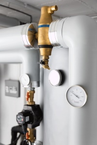

Der Luft- und Schlammabscheider TacoVent Twin sorgt für permanente Luft-, Schlamm- und Magnetitabscheidung und entlüftet die Anlage automatisch.

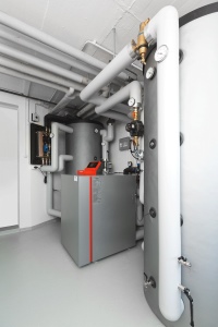

In idyllischer, natürlicher Landschaft am Tor des Züricher Weinlandes fand die Familie Seewald vor rund neun Jahren ihre neue Heimat. Seit dem Einzug in das Einfamilienhaus aus den 60er Jahren hatten die Seewalds den charmanten Altbau regelmäßig ausgebessert und modernisiert – so wurden Fenster ersetzt, die Gebäudehülle energetisch saniert und diesem Zuge das Aussehen des Hauses modernisiert. Vor dem nächsten geplanten Besuch der Tankrevision für das Jahr 2019 war klar – jetzt ist auch die Heizung dran. Der alte Ölkessel von 1989 sollte durch eine moderne und energieeffiziente Heizungsanlage ausgetauscht werden. Auf der Suche nach einer geeigneten Lösung wandten sich die Eigentümer an die auf den Einbau umweltfreundlicher Heizsysteme spezialisierten Th. Inauen AG. Nach intensiven Beratungsgesprächen mit Inhaber Thomas Inauen kristallisierte sich schnell heraus, dass eine Geothermie-Wärmepumpe die optimale Wahl für die Seewalds ist. „Diese hat gegenüber der Luft-Wasser-Wärmepumpe den Vorteil, dass sie wesentlich leiser und weniger störungsanfällig ist. Außerdem ist sie auf lange Sicht schlichtweg günstiger“, erklärt Thomas Inauen. Für die 260 Quadratmeter zu beheizender Fläche wählte man eine Wärmepumpe mit einer Leistung von 12,8 KW sowie jeweils einen 600 Liter-Speicher für Heizungs- und Frischwarmwasser. Innovative Komponenten wie eine kompakte Frischwarmwasserstation und eine moderne Umwälzpumpe von Taconova sorgen zudem für gesteigerte Effizienz des gesamten Systems. Diese wählte in diesem besonderen Fall sogar der Hauseigentümer Ralph Seewald selbst aus – denn als Managing Director der Firma Taconova weiß er bestens um die Vorteile der Produkte des Schweizer Herstellers Bescheid: „Ich stehe voll und ganz hinter unseren Produkten und bin sehr froh, dass wir durch den Heizungsaustausch auch endlich die Gelegenheit dazu bekommen, die Vorteile unserer Produkte als Endnutzer selbst direkt zu spüren“, sagt Ralph Seewald.
Einbau in Rekordzeit
Nachdem die Entscheidung für die Erdwärmepumpe gefallen war, erfolgte die Installation der Anlage in kürzester Zeit: Innerhalb von nur fünf Tagen war der gesamte Einbau der Heizungsanlage abgeschlossen – inklusive 285 Meter tiefer Bohrung und Einbau der Elektrik. Diese Rekordzeit war vor allem der Erfahrung und Spezialisierung der Firma Inauen zu verdanken. „Wir haben im Jahr 2019 insgesamt 150 Wärmepumpen eingebaut und 120 Bohrungen durchgeführt – da haben wir natürlich eine gewisse Routine“, sagt Thomas Inauen. „Zudem ist es auch immer hilfreich, dass sich die einzelnen Systemkomponenten leicht einbauen lassen. Und genau das trifft auf die gewählten Produkte von Taconova zu. Sie sind sehr montagefreundlich, überzeugen in Qualität und vor allem auch im Preis-Leistungs-Verhältnis.“
Warmes Wasser nach Bedarf
Durch die Wärmepumpe in Kombination mit der Frischwarmwasserstation TacoTherm Fresh Mega2 wird das Trinkwasser im Haus der Seewalds jetzt im Durchflussprinzip erwärmt. Das heißt, das Trinkwasser wird erst dann auf höhere Temperaturen gebracht, wenn es auch benötigt wird. Dies vermeidet so unter anderem die hygienischen Probleme, die eine Bevorratung des Wassers mit sich bringt. Ebenso werden Energieverluste vermieden, die durch Speicher- und Bereitschaftsverluste entstehen. Die Station bezieht in der Regel die Wärme aus dem Pufferspeicher der neuen Wärmepumpen-Heizungsanlage. Im Fall der Seewalds wurde aus Effizienzgründen sogar ein separater betriebener Pufferspeicher  eingebaut, aus dem die Station die benötigte Energie bezieht. „Dies hat den Vorteil, dass der Speicher für die Heizung im Sommer nicht laufen muss, da wir hier ja nicht heizen müssen“ erklärt Ralph Seewald. „Hierdurch sparen wir zusätzlich Energie ein.“ Installiert wurde die TacoTherm Fresh Mega2 senkrecht an der Wand in der Nähe des Pufferspeichers. Sobald die Familie warmes Wasser benötigt, erwärmt die kompakte Station das Trinkwasser im Durchflussprinzip auf die vorgegebene Zapftemperatur. Dabei wird dem integrierten Wärmetauscher immer so wenig Wasser aus dem Speicher zugeführt, wie zur Aufrechterhaltung einer konstanten Zapftemperatur erforderlich ist – effizienter geht es nicht. Das Wasser im Zirkulationssystem wird dabei auf rund 48° gehalten. Der Heizungsspeicher wird je nach Außentemperatur zwischen 28° und 55° geladen. Aufgrund des geringen Leitungsvolumens erfolgt eine Zirkulation nur bei Bedarf, und wird tagsüber, wenn kein Bedarf besteht, oder auch in der Nacht abgeschaltet.

Nachdem die neue Heizung pünktlich zum Beginn der aktuellen Heizperiode in Betrieb genommen wurde, zieht die Familie Seewald ein positives Fazit aus ihrem ersten Winter mit der neuen Technik: „Seit September läuft die Anlage störungsfrei“, bestätigt Ralph Seewald. Alles läuft bestens, wir sind in jeder Hinsicht zufrieden.“ Ein weiterer angenehmer Nebeneffekt der neuen Heizung – man hört sie nicht. Dafür sorgen unter anderem auch Details im Leistungssystem, wie beispielsweise der Luft- und Schlammabscheider TacoVent Twin. Er bewirkt eine permanente Luft-, Schlamm- und Magnetitabscheidung sowie eine automatische Entlüftung der Anlage. So vermeidet er störende Anlagengeräusche, verminderte Wärmeabgabe an den Heizflächen und Schäden an der eingebauten Umwälzpumpe durch Trockenlauf. Auf diese Weise läuft die Anlage maximal effizient, und die Betriebskosten werden möglichst geringgehalten. So genießen die Seewalds auch auf lange Sicht rundum modernen und effizienten Wärmekomfort.
