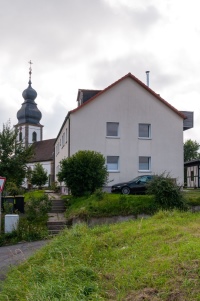

Im Zuge der Kernsanierung wurde aus dem ehemaligen Grenzschützerhaus im bayrischen Autenhausen ein Mehrfamilienhaus mit fünf Wohneinheiten. Die zentrale Installation einer Brennwert-Abgaskaskade im Keller, die jede Wohneinheit separat mit Wärme versorgt, vermeidet Mieterstreitigkeiten bei der Nebenkostenabrechnung – es ist nicht der einzige Vorzug dieser Lösung ...
Das ehemalige Quartier des Bundesgrenzschutzes wurde im Zuge der Sanierung in ein Mehrfamilienhaus umgebaut.

Autenhausen liegt unmittelbar an der ehemaligen Zonengrenze. Das Gebäude, das Stefan Schreiner im Jahr 2019 in völlig ramponiertem Zustand als Baustein seiner privaten Altersvorsorge kaufte, wurde bis zur Grenzöffnung 1989 vom Grenzschutz genutzt. Im Kellergeschoss befanden sich Gefängniszellen, im Erdgeschoss und Obergeschoss lagen die Büros und Übernachtungsmöglichkeiten für die Grenzbeamten. Im Zuge der notwendigen Sanierung sollten nun fünf abgeschlossene Wohneinheiten entstehen. Die maßgeblichen Sanierungs- und Umbauarbeiten fanden in den Jahren 2019 und 2020 statt. Um Kosten zu sparen, entschied sich Stefan Schreiner, die einzelnen Wohneinheiten Zug um Zug und mit einem erheblichen Anteil an Eigenleistung fertigzustellen. Vier Wohnungen wurden als Zweizimmerwohnungen plus Küche und Bad und mit je ca. 64 m² angelegt, eine fünfte ca. 94 m² große Wohnung mit Dachterrasse entstand im obersten Geschoss.
