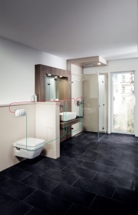

Mit dem neuen „Prevista Dry“-WC-Element mit „AquaVip“-Spülstation werden Kalt- und Warmwasser führende Trinkwasser-Installationen, beispielsweise in einem Hotelzimmer, ohne großen Aufwand optimal vor hygienekritischen Stagnationsrisiken geschützt.

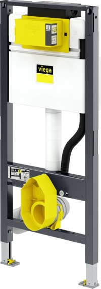

Das neue „Prevista Dry“-WC-Element lässt sich genauso schnell und einfach montieren wie die bekannten „Prevista Dry“-Vorwandelemente: Alle zur „AquaVip“-Spülstation gehörenden Funktionalitäten sind vorkonfektioniert, sodass nur noch der Anschluss an die Trinkwasser-Installation warm und an das Stromnetz notwendig ist.

Die Installation des „Prevista Dry“-WC-Elements mit „AquaVip“-Spülstation ist genauso einfach wie die eines jeden WC-Elements aus dem „Prevista Dry“-Programm: Nachdem das Element nahezu werkzeuglos aufgestellt wurde, muss neben der obligatorischen Kaltwasserleitung nur noch die Warmwasser führende Rohrleitung an das werksseitig vormontierte Eckventil angeschlossen und die „AquaVip“-Spülstation mit dem Stromnetz verbunden werden. Dann kann die Programmierung der Hygienefunktion über eine Viega-App erfolgen.
Durch einen freien Auslauf ist die Hygienespülfunktion des Spülkastens eigensicher gemäß DIN EN 1717; die stagnationsfreie Wasserführung unterstützt den Erhalt der Trinkwassergüte zusätzlich. Schwitzwasserbildung wird durch gezieltes und direktes Ausspülen der Warmwasserleitung verhindert – eine wichtige Funktion, um Kondensatbildung innerhalb der Vorwand zu verhindern.
