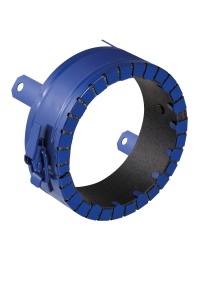

Das Geberit Rohrschott90 Plus EN ist für alle Geberit Entwässerungssysteme zugelassen. Dadurch vereinfacht sich die Anwendung und das Risiko für fehlerhafte Installationen wird deutlich minimiert.

In Fällen, in denen Rohrleitungen klassifizierte Bauteile queren, müssen die Rohrleitungen mit geeigneten Vorkehrungen versehen werden, um den Feuerwiderstand über 90 Minuten einzuhalten. Eine bauordnungsrechtlich zugelassene Lösung ist das Geberit Rohrschott90 Plus EN, das zwischenzeitlich mit allen Geberit Entwässerungssystemen kompatibel ist. Vor allem der Installateur profitiert davon, dass er ein Rohrschott für alle Geberit Entwässerungssysteme verwenden kann: das Risiko für falsche Installationen wegen nicht kompatibler Produkte wird minimiert und die Anwendung vereinfacht.
Das Rohrschott von Geberit besteht aus einem Intumeszenzmaterial, das im Brandfall aufschäumt und so die durch den Brand entstandene Öffnung im Bauteil (Decke oder Wand) verschließt – über die geforderte Feuerwiderstandsdauer von 90, 60 oder 30 Minuten. Damit wird im Rahmen der geltenden Prüfbestimmungen die Übertragung von Feuer und Rauch in andere Brandabschnitte verhindert. Die allgemeine Bauartgenehmigung (aBG) Nr. Z-19.53-2236 für das System Geberit Rohrschott90 Plus EN wurde nun um zahlreiche Bauarten ergänzt.
Zulassung für alle Systeme
Der erweiterte Anwendungsumfang des Geberit Rohrschott90 Plus EN beinhaltet die Zulassung für alle Geberit Entwässerungssysteme. Damit ist das System kompatibel mit Geberit Silent-db20, DN 56 bis DN 150, Geberit Silent-Pro, DN 50 bis DN 150, Geberit Silent-PP, DN 30 bis DN 150 und Geberit PE, DN 30 bis DN 200. Für den Installateur minimiert die Zulassung für alle Geberit Entwässerungssysteme das Risiko für falsche Installationen wegen fehlerhafter Kompatibilität und vereinfacht gleichzeitig die Anwendung deutlich.
Das Geberit Rohrschott90 Plus EN kann an oder in mindestens 15 cm starke Massivdecken und in gewissen Bausituationen bereits an mindestens 10 cm starke Massivdecken montiert werden – sowie an oder in mindestens 10 cm starke Trockenbau- oder Massivwände. Weiterhin ist die Montage, eine DN größer, über die Steckmuffen der Entwässerungssysteme Silent-Pro und Silent-PP möglich.
