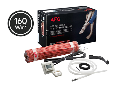

Ideal fürs Wohnzimmer: THERMO BODEN Basis
Die Variante „Basis“ ist universell einsatzbar unter Fliesen – vor allem im Wohnzimmer, aber auch in Küche oder Badezimmer. Als Oberbelag eignen sich keramische Bodenbeläge bzw. Fliesen oder Naturstein. Die Basis-Heizmatte sorgt mit 160 W/m² für eine schnelle Aufheizung und ermöglicht eine gute Wärmeverteilung dank geringem Heizleiterabstand (63 mm).

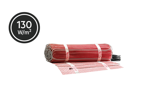

Ideal fürs Schlaf-/Kinderzimmer: THERMO BODEN Comfort
Die AEG Comfort-Heizmatte wird immer dann eingesetzt, wenn eine besonders schonende Aufheizung (130 W/m²) wie z.B. bei Parkett, Laminat, Kork, PVC/Vinyl, Teppich oder Designer-Böden erforderlich ist. Sie liefert - mit einem geringen Heizleiterabstand von 50 mm - beste Wärmeverteilung.

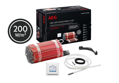

Ideal fürs Badezimmer: THERMO BODEN Comfort TURBO
  Mit einer Heizleistung von 200/Wm² sorgt die Heizmatten-Variante „TURBO“ für kürzeste Aufheizzeiten und wird daher besonders häufig im Badezimmer unter Fliesen, Naturstein oder keramischen Böden verlegt. Ein geringer Heizleiterabstand (50 mm) sorgt dabei für eine ideale Wärmeverteilung.
