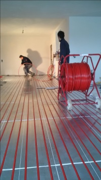

Das Roth ClimaComfort Panelsystem eignet sich ideal für Sanierungsprojekte.
Das Roth ClimaComfort Panelsystem verwandelt Böden, Wände und Decken in hocheffiziente Energieflächen für behagliche Wohnräume.
Renovierung eines Einfamilienhauses in Würzburg mit rund 120 m² Roth ClimaComfort Panelsystem.

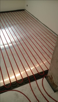

Sie eignen sich zum Heizen und Kühlen in Alt- und Neubau. Das ClimaComfort Panel besteht aus einer EPS-Trägerplatte, die fest mit einem Aluminium-Wärmeleitblech verbunden ist. So ergibt sich eine besonders gleichmäßige und schnelle Energieübertragung. Der Hersteller bietet einen Plattentyp für alle Anwendungen – das reduziert Lager- und Installationsaufwand auf ein Minimum.
Das Roth ClimaComfort Panelsystem sorgt mit gleichmäßiger Strahlungswärme von allen Seiten für angenehmes Raumklima. Nahezu die gesamte Raumumschließungsfläche kann zur Temperierung eingesetzt werden. Im Winter kann der Nutzer über die angeschlossenen Flächen heizen und im Sommer kühlen. Werkstoffe, Verfahrens- und Produkttechnik sind so ausgewählt, dass der Energiebedarf für Heizen und Kühlen gering ist. Vorlauftemperaturen von 35 Grad Celsius und weniger im Heizfall sind ideal für die Kombination mit Wärmepumpen – auch in der Renovierung. Dies gewährleistet eine kostengünstige Betriebsweise der Heizungsanlage. Gepaart mit intelligenter Regelung ergeben sich enorme Energieeinsparpotenziale.
Freie Rohr- und Flächenbelegung – passt immer
Die Formgebung des ClimaComfort Panels erlaubt eine sichere und einfache Rohrmontage. Die Maße der 25 Millimeter hohen Platten sind auf den Trockenbaustandard von 625 x 1200 Millimeter abgestimmt. Der Installateur kann sie auf alle Raummaße bedarfsgerecht zuschneiden. Das Systemrohr rastet er im Verlegeabstand von 10 Zentimetern einfach ein. Zur Umlenkung des Rohres bietet Roth ein Kopfelement, das in die Systemplatte gesteckt wird. Die Trockenbauweise ermöglicht kurze Montagezeiten. Aufeinander abgestimmte Systemkomponenten gewährleisten eine maximale Reaktionsgeschwindigkeit der aktivierten Raumflächen.
