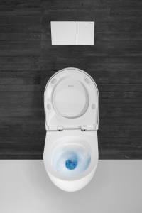

Optimierungen, wie die wasserleitende Kante im Geberit Acanto WC, sorgen dafür, dass die gesamte Fläche der Keramik gespült und Feststoffe kraftvoll durch den Siphon geleitet werden.
Die Spülperformance übertrifft, dank präziser Berechnungen der Spülgeometrie und der Hydraulik, die Normanforderungen um bis zu zehnmal.
Die asymmetrische, komplett randlose Innengeometrie sorgt im Zusammenspiel mit der innovativen TurboFlush-Spültechnik für eine überragend gründliche und flüsterleise Ausspülung der WC-Keramik.
