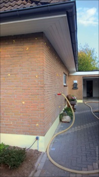

Energetische Sanierung leicht gemacht: Bei zweischaligem Mauerwerk können mit einer Einblasdämmung die Heizenergieverluste im Winter deutlich reduziert werden. Über kleine Löcher werden mineralische Dämmstoff-Flocken in die Hohlräume hinter der Fassade geblasen. Das stoppt die Wärmeverluste mit verhätnismäßig geringem Aufwand. <br /><br />Quelle: txn/Ursa

Worum geht es dabei? Viele ältere Wohnhäuser bestehen aus einem zweischaligen Mauerwerk, bei dem sich zwischen der tragenden Wand und der Vormauer eine Luftschicht befindet. Früher galt diese Luftschicht als ausreichender Schutz vor Witterungseinflüssen. Heute weiß man: Ohne entsprechende Dämmung verursachen derartige Hohlräume erhebliche Wärmeverluste.
Genau hier setzt die Einblasdämmung an. „Bei dieser Methode wird loser Mineralwolle-Dämmstoff mithilfe spezieller Maschinen direkt in die vorhandenen Hohlräume eingeblasen“, erklärt Timo Leich von Ursa. „Auf diese Weise lassen sich Fassaden, Dachräume oder Geschossdecken nachträglich dämmen, ohne dass größere Bauteile aufwendig geöffnet werden müssen.“ Fachbetriebe bohren für diesen Vorgang lediglich kleine Öffnungen, über die das Material dann gleichmäßig in den Hohlräumen verteilt wird.
Der große Vorteil: Die feinen Dämmflocken füllen selbst schwer zugängliche Bereiche vollständig aus und bilden dort eine lückenlose Dämmschicht. Dadurch sinken die Wärmeverluste spürbar, und die Räume bleiben im Winter deutlich länger warm. Gleichzeitig steigt der Wohnkomfort erheblich, da kalte Wandoberflächen und Zugerscheinungen der Vergangenheit angehören.
Mineralwolleflocken wie Ursa Purefloc haben sich bewährt, da sie besonders langlebig, nicht brennbar und unempfindlich gegenüber Feuchtigkeit sind. Die Dämmung bleibt dauerhaft formstabil und setzungssicher. Da Kältebrücken geschlossen werden, sinkt das Risiko von Schimmelbildung deutlich. Zudem lassen sich die Mineralwolleflocken maschinell sehr gleichmäßig und zügig verarbeiten. Die positive Folge: Mit vergleichsweise geringen Aufwand wird der energetische Zustand des Gebäudes deutlich und nachhaltig verbessert.
