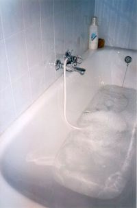

Die Handbrause in der Badewanne – der klassische Fall einer gefährdeten Entnahmestelle.

Man geht davon aus, dass Trinkwasser, welches aus der Trinkwasseranlage entnommen wird, die Trinkwassereigenschaft verliert. Wird eine Badewanne im häuslichen Bereich gefüllt, enthält sie (bedingt durch Badezusätze) Wasser der Klasse 3 (Flüssigkeitskategorie 3). In einer Badewanne in einem Krankenhaus oder einem Pflegeheim wird sogar Wasser der Klasse 5 (Flüssigkeitskategorie 5) vermutet. Schließlich kann hier das Vorhandensein von Erreger übertragbarer Krankheiten nicht ausgeschlossen werden. Selbst in der Küche – wo aus Trinkwasser Suppe wird – wandelt sich das Wasser der Klasse 1 (Flüssigkeitskategorie 1) in Wasser der Klasse 2 (Flüssigkeitskategorie 2). Folglich darf Wasser, das die Trinkwasseranlage verlassen hat, nicht wieder in diese zurückgelangen. Ein Rückfließen, Rückdrücken und Rücksaugen von Nichttrinkwasser in das Rohrleitungssystem muss verhindert werden. Eine Gefahr des Rückfließens, Rückdrückens oder Rücksaugens besteht immer dann, wenn der Trinkwasserauslauf der Entnahmearmatur unterhalb des höchstmöglichen Nichttrinkwasserspiegels liegt oder liegen kann. Die Gefahr besteht auch, wenn Geräte (wie Hochdruckreiniger oder ungesicherte Waschmaschinen) an die Trinkwasseranlage angeschlossen werden. Solche Anschlüsse bezeichnet man als gefährdete Entnahmestellen. Liegt der Trinkwasserauslauf in jedem Fall über dem höchstmöglichen Nichttrinkwasserspiegel, kann über diesen Nichttrinkwasser weder zurückdrücken noch angesaugt werden oder zurückfließen. Man spricht von einer nicht gefährdeten Entnahmestelle. Dabei wird allerdings der bestimmungsgemäße Betrieb der Entnahmestelle vorausgesetzt.
